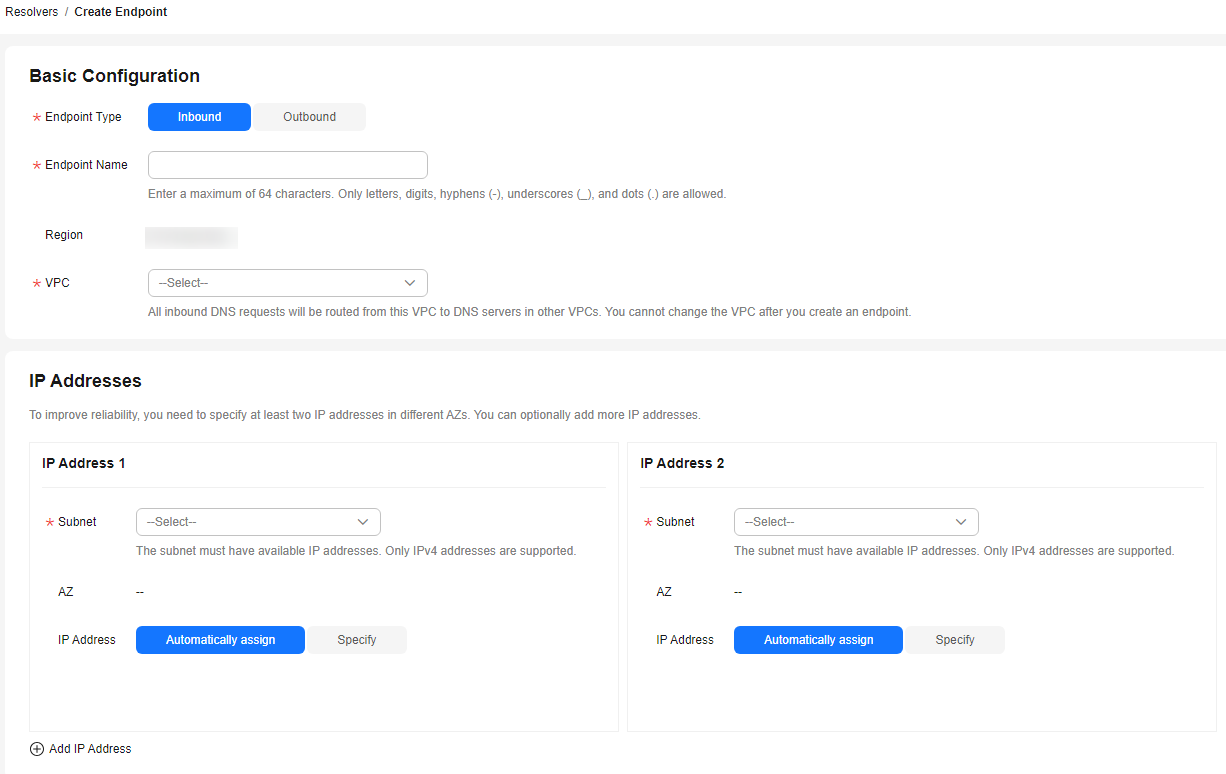

- Configure os parâmetros com base em Tabela 1.
Figura 1 Criação de um ponto de extremidade de entrada
Tabela 1 Parâmetros para criar um ponto de extremidade de entrada Parâmetro
Descrição
Endpoint Type
Tipo do ponto de extremidade. Existem duas opções: Inbound e Outbound.
Selecione Inbound.
Endpoint Name
Nome do ponto de extremidade. O nome pode:
- Conter apenas letras, dígitos, sublinhados (_), hifens (-) e pontos (.).
- Conter de 1 a 64 caracteres.
Region
Região onde o ponto de extremidade de entrada funciona.
VPC
A VPC pela qual todas as consultas de DNS de entrada são encaminhadas para os servidores DNS em nuvem.
CUIDADO:A VPC não pode ser alterada após a criação de um ponto de extremidade.
Subnet
A sub-rede deve ter endereços IP disponíveis. Apenas endereços IPv4 são suportados.
IP Addresses
Existem duas opções: Automatically assign ou Specify.
NOTA:Para melhorar a confiabilidade, você precisa especificar pelo menos dois endereços IP, cada um em uma AZ diferente.
Opcionalmente, você pode adicionar mais endereços IP.
