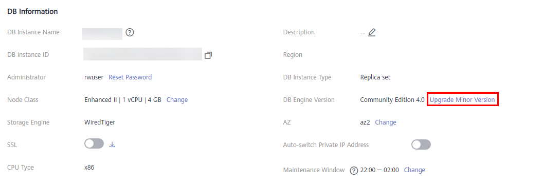

Como alternativa, clique na instância. Na área DB Information na página Basic Information, clique em Upgrade Minor Version ao lado do campo DB Engine Version.
Figura 3 Atualização de versão secundária
