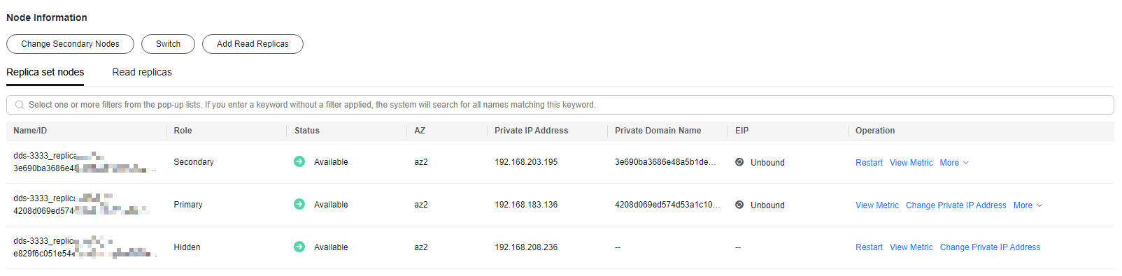

- Na área Node Information na página Basic Information, clique em Add Read Replicas.Figura 1 Criação de réplicas de leitura

- Na página exibida, confirme as informações de configuração do nó.
- Se você precisar modificar suas configurações, clique em Previous para voltar à página para especificar detalhes.
- Se você não precisar modificar suas configurações, clique em Submit para adicionar nós.
- Veja os resultados.
- Quando os nós são adicionados, o status da instância é Adding read replicas. Todo o processo leva cerca de 15 minutos.
- Na área Node Information, exiba as informações sobre os nós que você adicionou.
