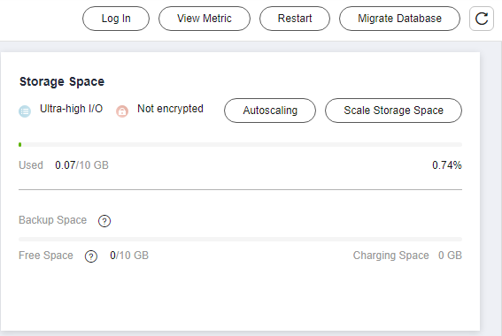

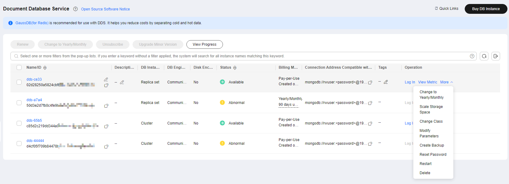

no canto superior esquerdo da página e escolha Databases > Document Database Service. - Na página Instances, localize a instância e, na coluna Operation, escolha . Figura 1 Reiniciar uma instância

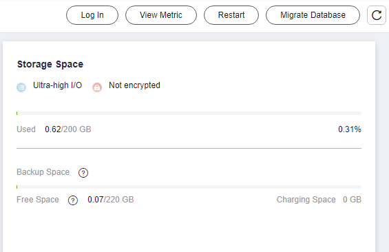

Como alternativa, clique no nome da instância e, na página Basic Information exibida, clique em Restart no canto superior direito da página.
Figura 2 Reiniciar uma instância

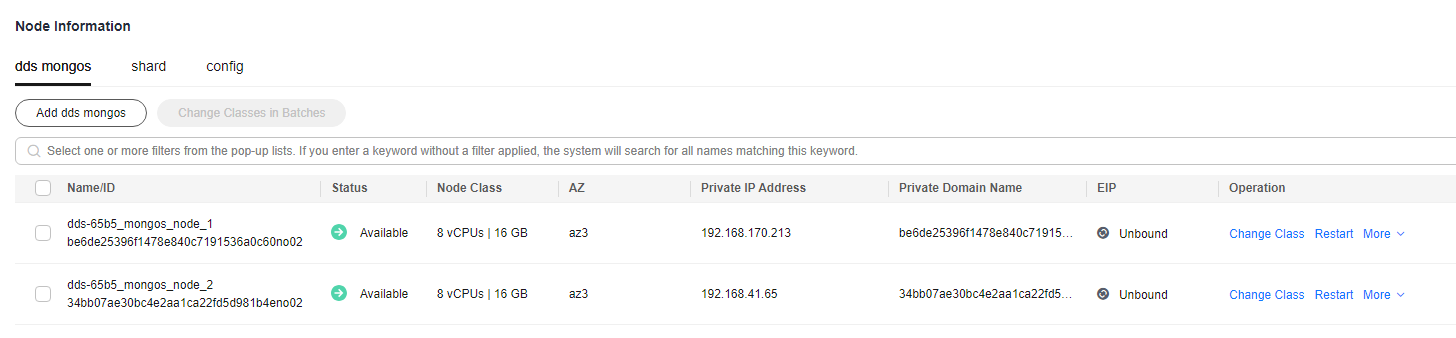

- Na área Node Information da página Basic Information, clique na guia dds mongos, shard ou config, localize um nó e, na coluna Operation, clique em Restart. Figura 3 Reiniciar um nó dds mongos

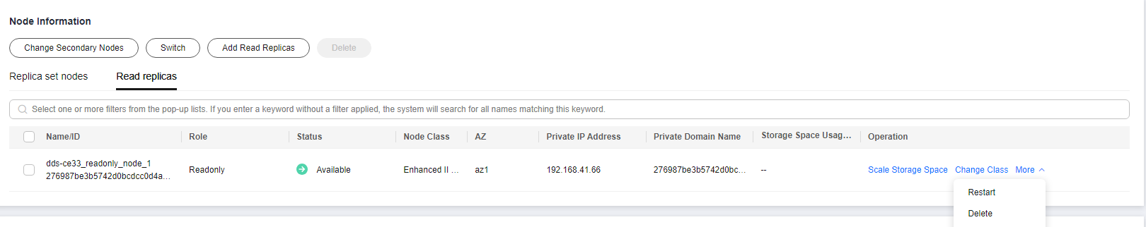

- Na área Node Information na página Basic Information, clique na guia Read replicas, localize a réplica de leitura a ser reiniciada e clique em More na coluna Operation. Figura 4 Réplicas de leitura
- Selecione Restart.
- Na caixa de diálogo apresentada, clique em Yes para reiniciar a réplica de leitura.

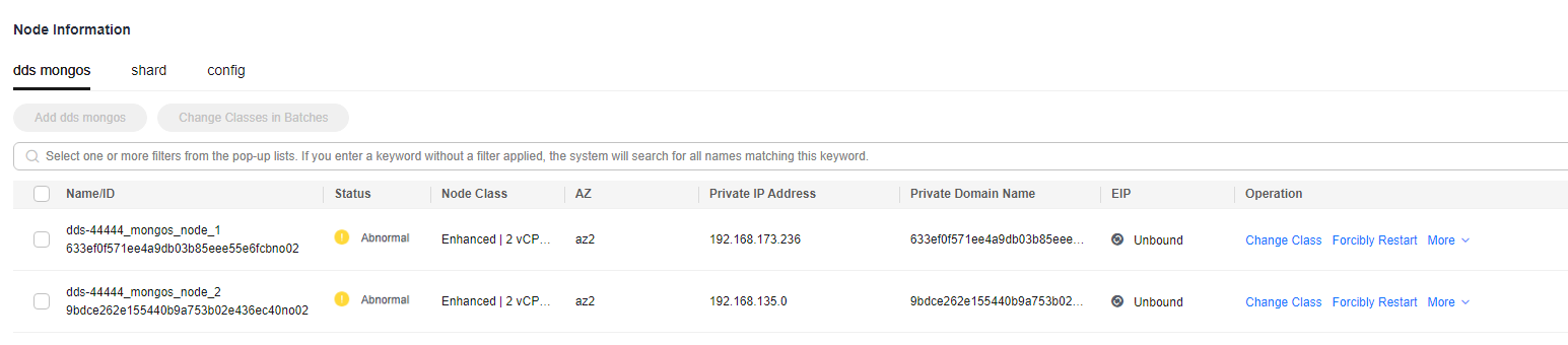

- Na área Node Information da página Basic Information, clique em Forcibly Restart na coluna Operation do nó anormal de destino. Figura 5 Selecionar um nó anormal

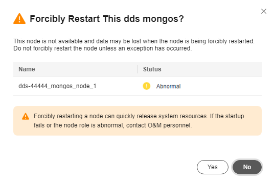

- Na caixa de diálogo exibida, clique em Yes para reiniciar o nó anormal. Figura 6 Reiniciar o nó anormal
