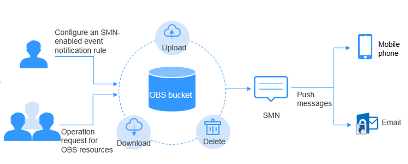

Simple Message Notification (SMN) é um serviço de notificação de mensagens confiável e extensível que pode lidar com um grande número de mensagens. SMN simplifica significativamente o acoplamento do sistema. Ele pode enviar mensagens automaticamente para os assinantes através de e-mails e mensagens de texto.
OBS usa SMN para fornecer a função de notificação de eventos. Você pode usar SMN para enviar notificações de eventos aos assinantes especificados para informá-los em tempo real de operações críticas (como carregamento e exclusão) que ocorrem em buckets especificados. Por exemplo, você pode configurar uma regra de notificação de eventos para enviar mensagens por meio de SMN para o endereço de e-mail especificado sempre que ocorrer uma operação de carregamento no bucket especificado.
Você pode configurar uma regra de notificação de eventos para filtrar objetos pelo prefixo ou sufixo do nome do objeto. Por exemplo, você pode adicionar uma regra de notificação de eventos para enviar notificações sempre que um objeto com o sufixo .jpg for carregado no bucket especificado. Você também pode adicionar uma regra de notificação de eventos para enviar notificações sempre que um objeto com o prefixo images/ for carregado no bucket especificado.
