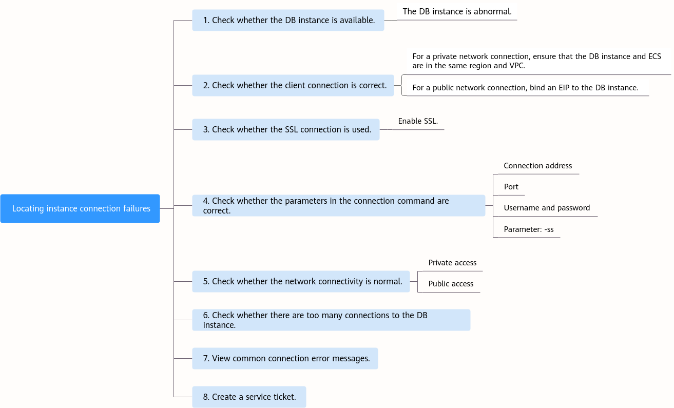

O que devo fazer se não conseguir me conectar à minha instância de TaurusDB?
Possíveis causas
Tente o seguinte:
- Verifique se a instância de BD está disponível.
Por exemplo, o status da instância de banco de dados é anormal.
- (Comum) Verifique se a conexão do cliente está correta.
- Se você se conectar a uma instância de BD em uma rede privada, verifique se a instância de BD e o ECS estão na mesma região e VPC.
- Se você se conectar a uma instância de BD em uma rede pública, vincule um EIP à instância de BD e, em seguida, conecte-se à instância de BD por meio do EIP.
- Verifique se a conexão SSL é usada.
Execute um dos seguintes comandos de exemplo para ativar ou desativar o SSL:
- SSL ativado: mysql -h 172.16.0.31 -P 3306 -u root -p --ssl-ca=/tmp/ca.pem
- SSL desativado: mysql -h 172.16.0.31 -P 3306 -u root -p
- Verifique se os parâmetros do comando de conexão estão corretos.
Por exemplo, verifique se os seguintes parâmetros estão configurados corretamente: endereço de conexão, número da porta, nome de usuário, senha, parâmetros de conexão SSL e parâmetros de conexão JDBC.
- (Comum) Verifique se a conectividade de rede está normal.
- Para uma conexão de rede privada:
- Verifique se o ECS e a instância de BD estão na mesma região e VPC.
- Verifique as regras do grupo de segurança.
- No ECS, verifique se a porta da instância de BD pode ser conectada.
- Para uma conexão de rede pública:
- Verifique as regras de ACL de rede.
- Faça o ping do EIP afetado de outro ECS na mesma região.
- (Comum) Verifique se há muitas conexões com a instância de banco de dados.
Se houver um número excessivo de conexões de banco de dados, as aplicações podem não ser conectadas.
- Exiba mensagens de erro de conexão comuns.
Encontre soluções correspondentes com base em mensagens de erro de conexão.

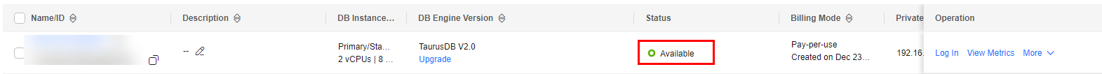

Verifique se a instância de BD está no estado Available.
Possível causa: a instância do BD está anormal.
Solução: se a instância de BD for anormal, reinicialize-a.
Figura 2 Verificar o status da instância de BD

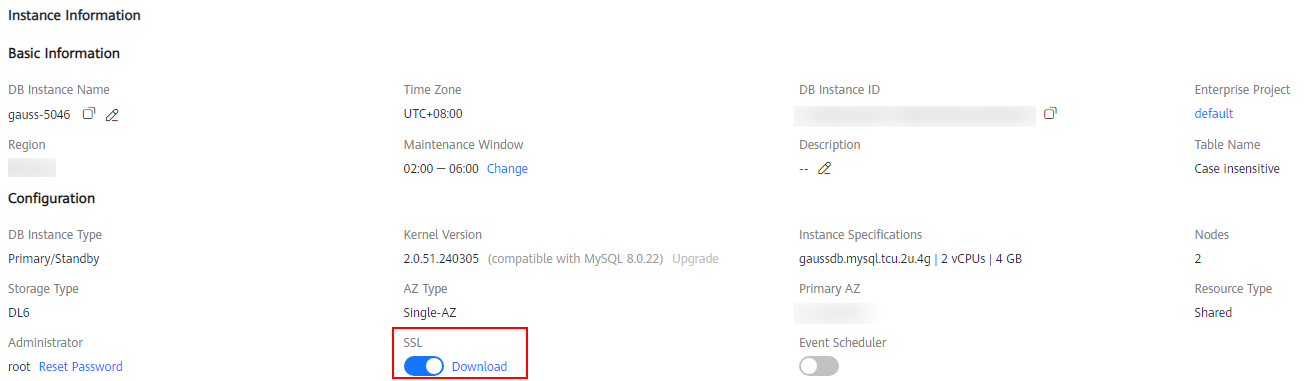

- (Recomendado) Ative o SSL para a instância de BD, baixe e descompacte o pacote e carregue o certificado raiz ca.pem no diretório /tmp do ECS.
Exemplo:
Figura 3 Ativar o SSL

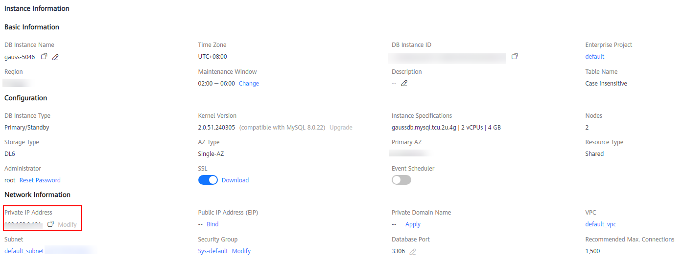

- connection_address
Vá para a página Basic Information da instância de BD e visualize o endereço IP privado na área Network Information.
Figura 4 Endereço IP privado

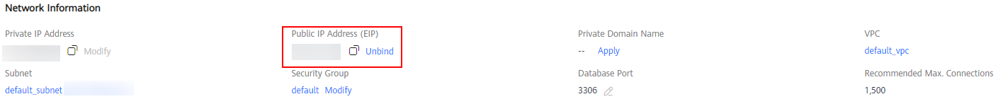

Vá para a página Basic Information da instância de BD e visualize o EIP na área Network Information.
Figura 5 EIP

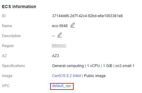

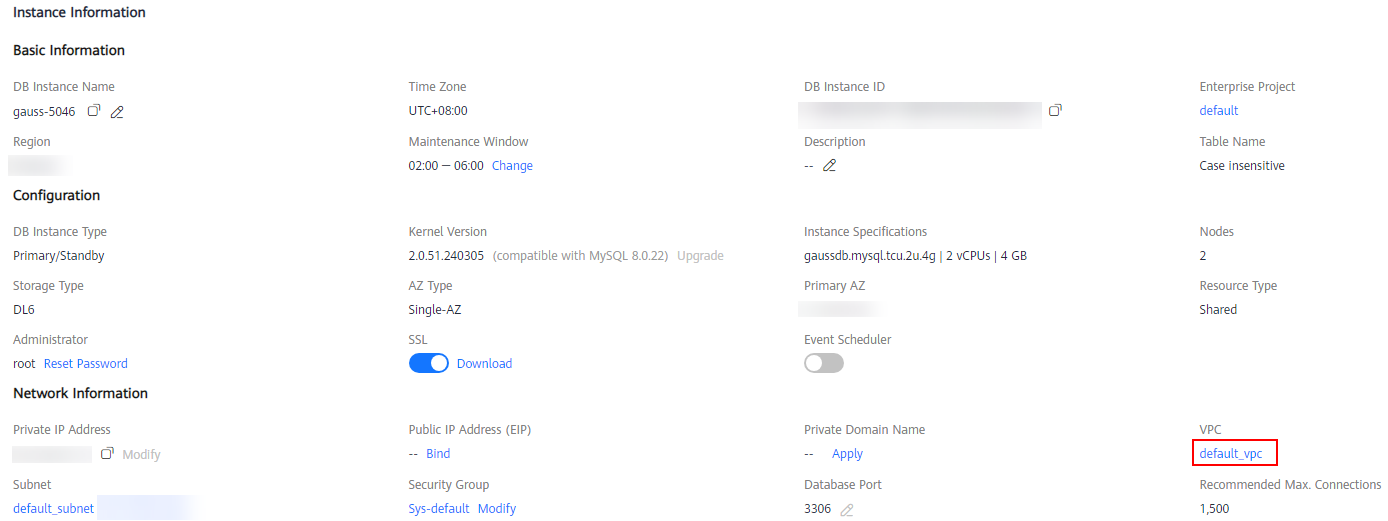

- Se o ECS e a instância de BD estiverem em regiões diferentes, eles não poderão se comunicar entre si. Selecione uma região próxima à sua área de serviço para reduzir a latência da rede e obter acesso mais rápido. Para se conectar à instância de banco de dados entre regiões, use o Cloud Connect (CC) ou a Virtual Private Network (VPN). Para mais detalhes, consulte Posso acessar uma instância do TaurusDB por meio de uma conexão de intranet entre regiões?
- Se o ECS e a instância de banco de dados estiverem em VPCs diferentes da mesma região, eles não poderão se comunicar por meio de uma rede privada. Depois que uma instância de banco de dados é criada, você não pode alterar sua VPC. Nesse caso, crie uma conexão de emparelhamento de VPC. Para mais detalhes, consulte O que devo fazer se o teste de conectividade de rede falhar?
Figura 6 Verificar a VPC de um ECS
Figura 7 Verificar a VPC de uma instância de BD

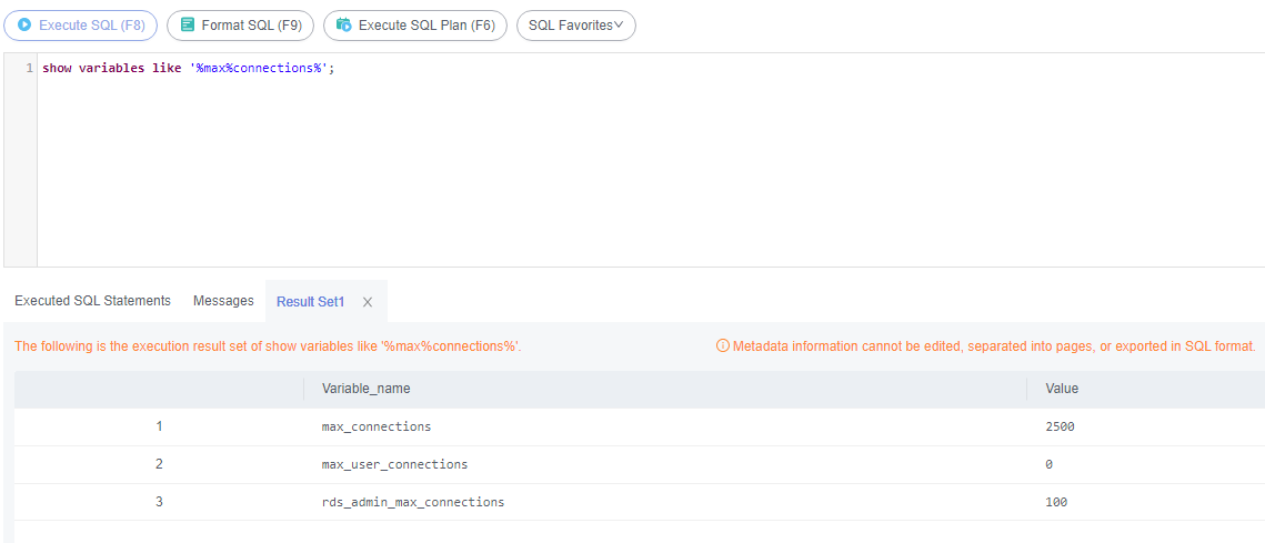

- Escolha SQL Operations > SQL Query.
- Digite o comando e clique em Execute SQL para verificar o número de conexões de instância.
show variables like '%max%connections%';
- max_connections: o número máximo de clientes que podem ser conectados ao mesmo tempo. Se este parâmetro for definido como default, o número máximo de clientes dependerá da quantidade de memória configurada. Para mais detalhes, consulte Qual é o número máximo de conexões em uma instância do TaurusDB?.
- max_user_connections: o número máximo de conexões simultâneas permitidas para uma conta de TaurusDB específica.
- Verifique se o total de conexões e conexões ativas atuais atingiram os limites máximos consultando Visualização das métricas da instância de BD. Determine se as conexões devem ser liberadas.
