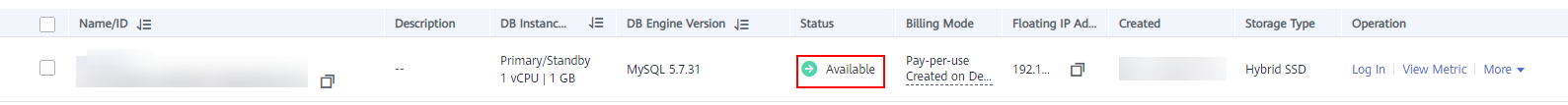

- Verifique se a instância de BD está disponível.
Verifique se a instância de BD está no estado Available.
Possível causa: o sistema do RDS está com defeito, a instância de BD está anormal ou a instância de BD ou uma tabela está bloqueada.
Solução: se a instância de BD for anormal, reinicialize-a.

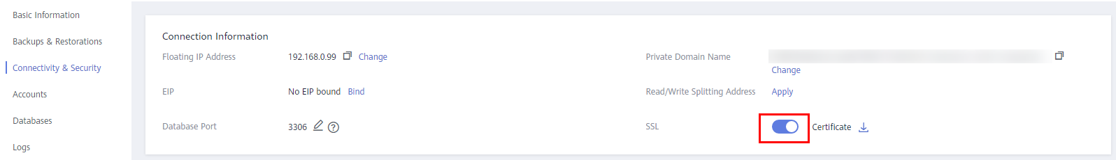

- Conexão SSL é recomendada. Ative o SSL na página Connectivity & Security e carregue o certificado no ECS.
mysql -h 172.16.0.31 -P 3306 -u root -p --ssl-ca=/tmp/ca.pem
Figura 3 Ativar SSL
- Conexão comum: desative o SSL na página Basic Information.

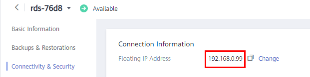

- Endereço IP
Na guia Private Connection da página Connectivity & Security, obtenha o endereço IP flutuante na área Connection Information.

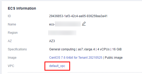

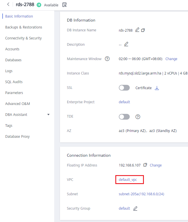

- Verifique se o ECS e a instância do BD estão na mesma região e VPC.
- Se o ECS e a instância de BD estiverem em regiões diferentes, eles não poderão se comunicar entre si. Selecione uma região próxima à sua área de serviço para reduzir a latência da rede e obter acesso mais rápido.
- Se o ECS e a instância de BD do RDS estiverem em VPCs diferentes, consulte O que fazer se o ECS e o RDS forem implementados em VPCs diferentes e não puderem se comunicar entre si?
Figura 6 Verificar a VPC de um ECS
Figura 7 Verificar a VPC de uma instância do RDS

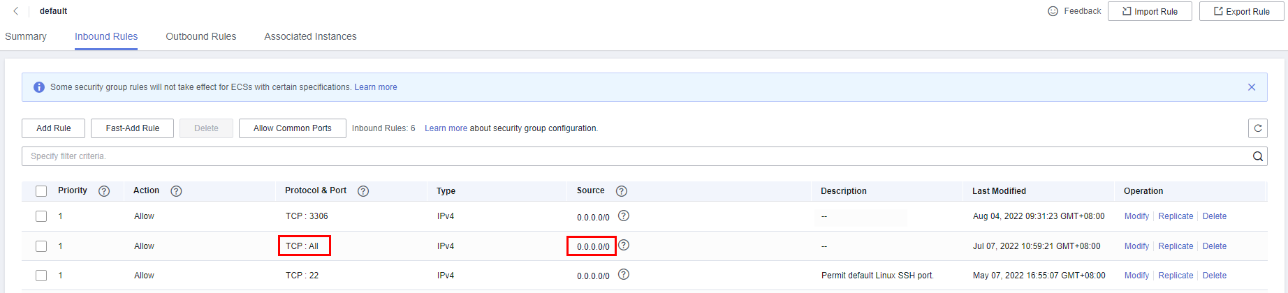

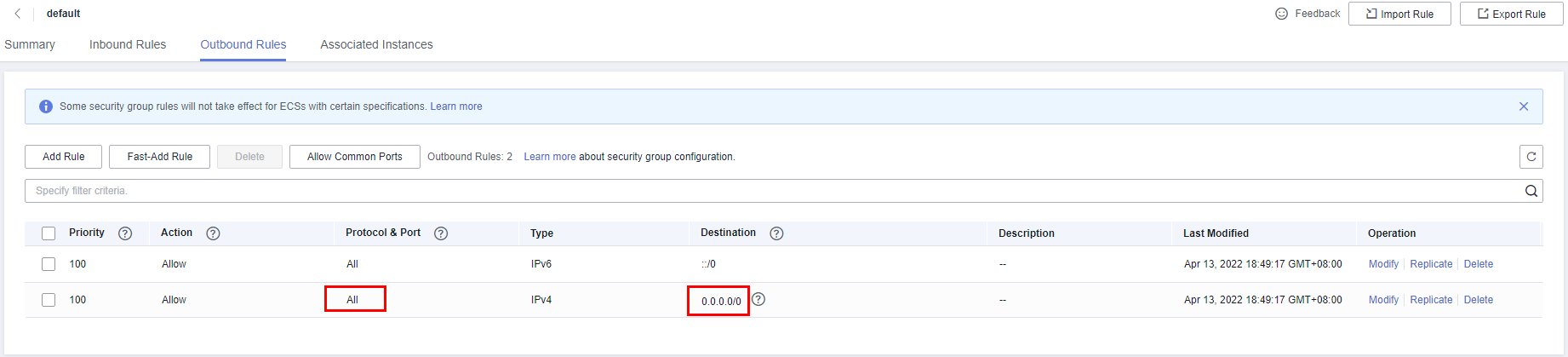

- Verifique as regras do grupo de segurança.
- Se Destination não for 0.0.0.0/0 e Protocol & Port não for All na página Outbound Rules do ECS, adicione o endereço IP flutuante e a porta da instância do RDS às regras de saída. Figura 8 Grupo de segurança do ECS
- Se Source não for 0.0.0.0/0 e o Protocol & Port não for All na página Inbound Rules da instância do RDS, adicione o endereço IP e a porta do ECS às regras de entrada. Figura 9 Grupo de segurança da instância do RDS
- Se Destination não for 0.0.0.0/0 e Protocol & Port não for All na página Outbound Rules do ECS, adicione o EIP e a porta da instância do RDS às regras de saída. Figura 10 Grupo de segurança do ECS
- Se Source não for 0.0.0.0/0 e o Protocol & Port não for All na página Inbound Rules da instância do RDS, adicione o endereço IP e a porta do ECS às regras de entrada. Figura 11 Grupo de segurança da instância do RDS

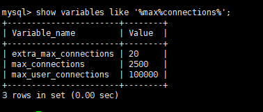

- Execute show variables like '%max%connections%'; para exibir o número de conexões de instância.
- max_connections: o número máximo de clientes que podem ser conectados ao mesmo tempo. Se este parâmetro for definido como default, o número máximo de clientes dependerá da quantidade de memória configurada. Para mais detalhes, consulte Qual é o número máximo de conexões com uma instância de BD do RDS?.
- max_user_connections: o número máximo de conexões simultâneas permitidas para uma conta específica do RDS for MySQL.
- Verifique se o total de conexões e conexões ativas atuais atingiram os limites superiores consultando Exibição de métricas de monitoramento. Determine se as conexões devem ser liberadas.
Possível causa: se houver muitas conexões de banco de dados, talvez as aplicações não consigam se conectar e backups completos e incrementais podem falhar, afetando os serviços.
Solução:- Verifique se as aplicações estão conectadas, otimize as conexões e libere conexões desnecessárias.
- Se esse parâmetro for definido como default, você poderá escalar a instância de BD para definir max_connections como um valor maior. Para obter detalhes, consulte Alteração as especificações da instância de BD.
- Verifique se alguma métrica é anormal e se algum alarme é gerado no console do Cloud Eye. O Cloud Eye monitora as métricas do banco de dados, como o uso da CPU, o uso da memória, o uso do espaço de armazenamento e as conexões do banco de dados, e permite definir políticas de alarme para identificar riscos antecipadamente se algum alarme for gerado. Para obter detalhes sobre as métricas de monitoramento suportadas, consulte Configuração de métricas exibidas.

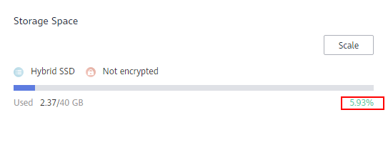

- Verifique se a instância de banco de dados está no estado Storage full. Método de verificação: visualize o uso do espaço de armazenamento no console de gerenciamento ou no Cloud Eye.
- No console do RDS
Localize uma instância de BD e clique em seu nome para ir para a página Basic Information. Na área Storage Space, visualize o uso do espaço de armazenamento.
Figura 12 Uso de espaço do armazenamento
- No Cloud Eye
Localize uma instância de BD e clique em View Metric na coluna Operation. Na página exibida, visualize o uso do espaço de armazenamento.
Possível causa e soluções: consulte O que fazer se uma instância de BD do RDS for anormal devido ao espaço de armazenamento total?
