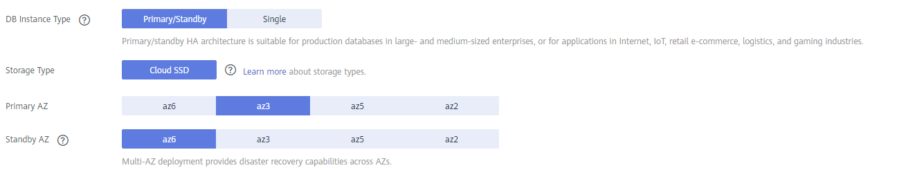

Sim. Ao comprar uma instância de BD, você pode selecionar Primary/Standby para DB Instance Type e, em seguida, selecionar AZs diferentes para Primary AZ e Standby AZ.

RDS permite implantar instâncias de BD primárias/em espera em uma AZ ou entre AZs. Você pode determinar se a AZ em espera é a mesma que a AZ primária.
  • Se forem diferentes (configuração padrão), as instâncias primárias e em espera serão implementadas em AZs diferentes para garantir suporte a failover e alta disponibilidade.
  • Se forem iguais, as instâncias primárias/em espera serão implementadas na mesma AZ. Se ocorrer uma falha de AZ, a alta disponibilidade não pode ser assegurada.
Figura 1 Alta disponibilidade entre AZs
