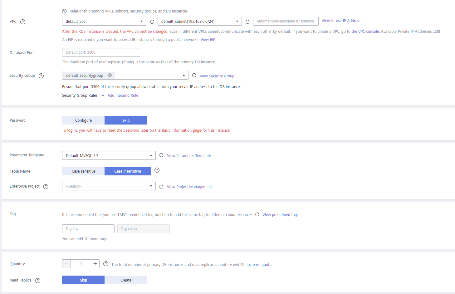

- Configuração de rede e banco de dados Figura 3 Configuração de rede e banco de dados
Tabela 3 Rede Parâmetro
Descrição
VPC
Uma rede virtual dedicada na qual suas instâncias de BD do RDS estão localizadas. Uma VPC pode isolar redes para diferentes cargas de trabalho. Você pode selecionar uma VPC existente ou criar uma VPC. Para obter detalhes sobre como criar uma VPC, consulte "Criação de uma VPC" em Guia de usuário da Virtual Private Cloud.
Se nenhuma VPC estiver disponível, RDS aloca uma VPC para você por padrão.
AVISO:Após a criação da instância de DB, a VPC não pode ser alterada.
Subnet
Melhora a segurança da rede fornecendo recursos de rede dedicados que são logicamente isolados de outras redes. As sub-redes entram em vigor apenas dentro de uma AZ. A função DHCP (Dynamic Host Configuration Protocol) é ativada por padrão para sub-redes nas quais você planeja criar instâncias de BD do RDS e não pode ser desativada.
Um endereço IP flutuante é atribuído automaticamente quando você cria uma instância de BD. Você também pode inserir um endereço IP IPv4 flutuante não usado no bloco CIDR da sub-rede. Depois que a instância de BD for criada, você poderá alterar o endereço IP flutuante.
Security Group
Melhora a segurança controlando o acesso ao RDS a partir de outros serviços. Além disso, uma lista de controle de acesso (ACL) de rede pode ajudar a controlar o tráfego de entrada e saída de sub-redes em sua VPC. Confirme se o grupo de segurança que você seleciona permita que o cliente alcance a instância de DB.
Ao criar uma instância de BD, você pode selecionar vários grupos de segurança. Para um melhor desempenho da rede, é aconselhável selecionar não mais do que cinco grupos de segurança. Nesse caso, as regras de acesso de todos os grupos de segurança selecionados se aplicam na instância.
Se nenhum grupo de segurança estiver disponível ou tiver sido criado, o RDS aloca um grupo de segurança para você por padrão.
Database Port
A porta padrão do banco de dados é 3306. Você pode alterá-la após a criação de uma instância de BD.
As instâncias do RDS for MySQL podem usar a porta de banco de dados 1024 a 65535, excluindo 12017 e 33071, que são reservadas para uso do sistema do RDS.
Tabela 4 Configuração do banco de dados Parâmetro
Descrição
Password
- Configure (configuração padrão): configure uma senha para sua instância de BD durante o processo de criação.
- Skip: configure uma senha mais tarde depois que a instância de BD for criada. AVISO:
Se você selecionar Skip para Password, será necessário redefinir a senha antes de fazer logon na instância.
Depois que uma instância de BD é criada, você pode redefinir a senha. Para obter detalhes, consulte Redefinição da senha do administrador.
Administrator
O nome de logon padrão do banco de dados é root.
Administrator Password
Deve conter de 8 a 32 caracteres e conter pelo menos três tipos dos seguintes caracteres: letras maiúsculas, letras minúsculas, dígitos e caracteres especiais (~!@#$%^*-_=+?,()&). Digite uma senha forte e altere-a periodicamente por motivos de segurança.
Se a senha que você fornecer for considerada uma senha fraca pelo sistema, você será solicitado a digitar uma senha mais forte.
Mantenha esta senha segura. O sistema não pode recuperá-la.
Depois que uma instância de BD é criada, você pode redefinir essa senha. Para obter detalhes, consulte Redefinição da senha do administrador.
Confirm Password
Deve ser a mesma que a Administrator Password.
Parameter Template
Contém valores de configuração do mecanismo que podem ser aplicados a uma ou mais instâncias de BD. Se você pretende criar um par de instância de BD primária/em espera, elas usam o mesmo modelo de parâmetro.
AVISO:Se você usar um modelo de parâmetro personalizado ao criar uma instância de BD, os seguintes parâmetros relacionados à especificação no modelo personalizado não serão entregues. Em vez disso, os valores padrão são usados.

Table Name
Especifica se os nomes das tabelas diferenciam maiúsculas de minúsculas.
A sensibilidade de maiúsculas e minúsculas dos nomes de tabela para instâncias criadas do RDS for MySQL 8.0 não pode ser alterada.

- Tags
Tabela 5 Tags Parâmetro
Descrição
Tag
Marca uma instância de BD do RDS. este parâmetro é opcional. A adição de tags a instâncias de BD do RDS ajuda a identificar e gerenciar melhor as instâncias de banco de dados. Um máximo de 20 tags podem ser adicionadas para cada instância de BD.
Depois que uma instância é criada, você pode visualizar seus detalhes de tag na página Tags. Para obter detalhes, consulte Gerenciamento de tags.

Quantity
O RDS oferece suporte à criação em lote de instâncias de BD. Se você pretende criar instâncias de BD primárias/em espera e definir Quantity como 1, serão criadas uma instância de BD primária e uma instância de BD em espera síncrona.
Read Replica
Você pode determinar se deseja criar réplicas de leitura ao criar uma instância de BD.
- Skip é selecionado por padrão.
- Se você selecionar Create, configure os parâmetros com base em Tabela 7.
- Para criar réplicas de leitura anuais/mensais, entre em contato com o atendimento ao cliente para solicitar as permissões necessárias.

O desempenho da instância de BD depende de suas configurações. Os itens de configuração de hardware incluem as especificações da instância, o tipo de armazenamento e o espaço de armazenamento.
- Confirme as especificações para instâncias de BD de pagamento por uso.
- Se você precisar modificar suas configurações, clique em Previous.
- Se você não precisar modificar suas configurações, clique em Submit.
- Confirme o pedido para instâncias de BD anuais/mensais.
- Se você não precisar modificar suas configurações, clique em Pay Now.
- Selecione um método de pagamento e conclua o pagamento.
Esta operação aplica-se apenas ao modo de cobrança anual/mensal.
- Para exibir e gerenciar sua instância de BD, acesse a página Instances.
- Quando sua instância de BD está sendo criada, o status é Creating. O status muda para Available depois que a instância é criada. Para ver o progresso detalhado e o resultado da criação, vá para a página Task Center.
- A política de backup automático está habilitada por padrão. Você pode alterá-la depois que a instância de BD for criada. Um backup completo automatizado é acionado imediatamente assim que sua instância de BD é criada.
- Depois que uma instância de BD é criada, você pode inserir uma descrição para ela.
- A porta padrão do banco de dados é 3306. Você pode alterá-la após a criação de uma instância de BD.
É aconselhável alterar a porta do banco de dados em tempo hábil.
Para obter detalhes, consulte Alteração de uma porta de banco de dados.
