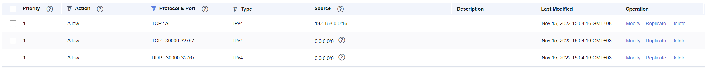

  • Verifique o grupo de segurança de nó do cluster e certifique-se de que as portas de serviço no intervalo de 30000 a 32767 estejam acessíveis a todos os segmentos de rede para tráfego de entrada.

    2. Verifique as regras do grupo de segurança dos nós do cluster e certifique-se de que as portas de serviço no intervalo 30000–32767 estejam acessíveis a todos os segmentos de rede para tráfego de entrada. Para obter detalhes sobre como fortalecer o grupo de segurança, consulte Configuração de regras do grupo de segurança do cluster.

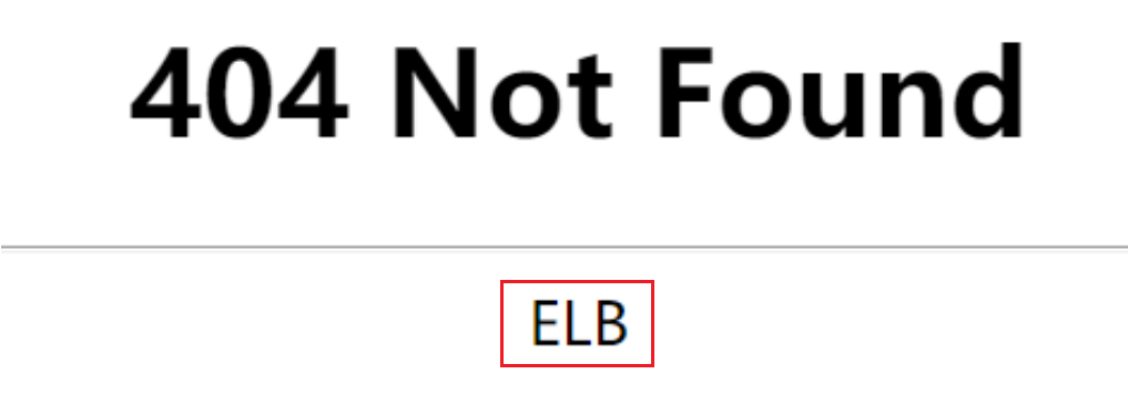

    Você também pode determinar se a falha é causada pelo balanceador de carga com base no código de erro. Se o código de erro a seguir for exibido, há uma alta probabilidade de que a falha seja causada pelo balanceador de carga. Nesse caso, você precisa prestar atenção especial ao balanceador de carga.
