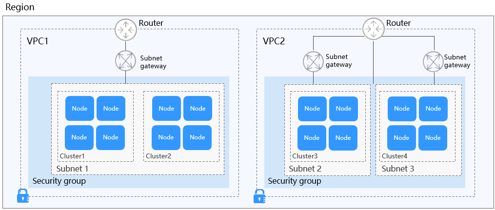

Uma Nuvem privada virtual (VPC) é semelhante a uma rede local privada (LAN) gerenciada por um gateway doméstico cujo endereço IP é 192.168.0.0/16. Uma VPC é uma rede privada construída na nuvem e fornece um ambiente de rede básico para executar servidores de nuvem elástica (ECSs), balanços de carga elástica (ELBs) e middleware. Redes de diferentes escalas podem ser configuradas com base nos requisitos de serviço. Geralmente, você pode definir o bloco CIDR como 10.0.0.0/8–24, 172.16.0.0/12–24 ou 192.168.0.0/16–24. O maior bloco CIDR é 10.0.0.0/8, que corresponde a uma rede de classe A.
Uma sub-rede pode ser dividida em várias sub-redes. Os grupos de segurança são configurados para determinar se essas sub-redes podem se comunicar entre si. Isso garante que as sub-redes possam ser isoladas umas das outras, para que você possa implementar diferentes serviços em diferentes sub-redes.
Um cluster consiste em um ou mais servidores em nuvem (também conhecidos como nós) na mesma VPC. Ele fornece um pool de recursos de computação para executar contêineres.
Como mostrado em Figura 1, uma região ser composta de várias VPCs. Uma VPC consiste em uma ou mais sub-redes. As sub-redes se comunicam entre si através de um gateway de sub-rede. Um cluster é criado em uma sub-rede. Existem três cenários:
  • Diferentes clusters são criados em diferentes VPCs.
  • Diferentes clusters são criados na mesma sub-rede.
  • Diferentes clusters são criados em diferentes sub-redes.
Figura 1 Relação entre clusters, VPCs e sub-redes
