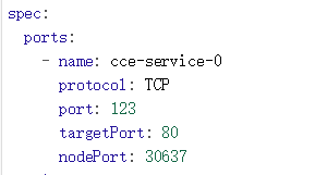

    Você pode exibir a porta do nó de um Serviço de LoadBalancer editando o arquivo YAML.
Exemplo:
nodePort: 30637 indica a porta do nó exposta. targetPort: 80 indica a porta do pod exposta. port: 123 é a porta de serviço exposta. Os Serviços de LoadBalancer também usam essa porta para configurar o ouvinte do ELB.
