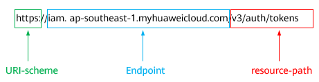

Por exemplo, para obter um token do IAM na região CN-Hong Kong, obtenha o endpoint do IAM (iam.ap-southeast-1.myhuaweicloud.com) para essa região e o caminho do recurso (/v3/auth/ tokens) no URI da API usada para obter um token de usuário. Em seguida, construa o URI da seguinte forma:
1 | https://iam.ap-southeast-1.myhuaweicloud.com/v3/auth/tokens |
