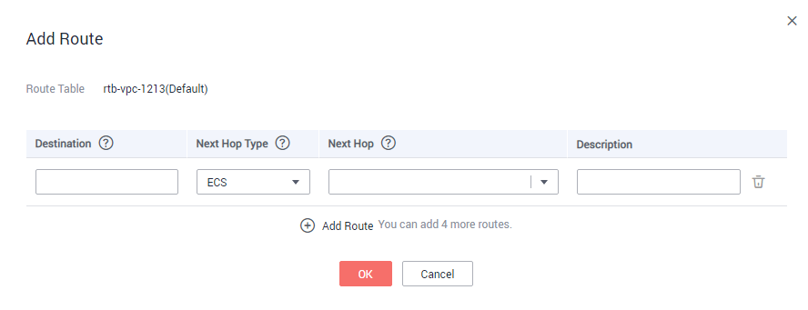

  6. Haga clic en Add Route y defina los parámetros según se le solicite.
    Puedes hacer clic en + para agregar más rutas.
    Figura 1 Agregar ruta
    Tabla 1 Descripciones de parámetros
    Parámetro
    Descripción
    Valor de ejemplo
    Destination
    El bloque CIDR de destino.
    El destino de cada ruta debe ser único. El destino no se puede superponer con ningún bloque CIDR de subred en la VPC.
    192.168.0.0/16
    Next Hop Type
    Establezca el tipo de salto siguiente. Para obtener más información sobre los tipos de recursos admitidos, consulte Tabla 1.
    NOTA:
    Cuando agrega o modifica una ruta personalizada en una tabla de rutas predeterminada, el tipo de salto siguiente de la ruta no se puede establecer en VPN gateway, Direct Connect gateway, o Cloud connection.
    ECS
    Next Hop
    Ajuste el salto siguiente. Los recursos del cuadro de lista desplegable se muestran en función del tipo de salto siguiente seleccionado.
    ecs-001
    Description
    Información complementaria sobre la ruta. Este parámetro es opcional.
    La descripción puede contener un máximo de 255 caracteres y no puede contener corchetes angulares (< o >).
