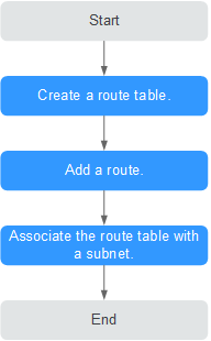

Proceso de configuración de tabla de ruta personalizada
Figura 1 muestra el proceso de creación y configuración de una tabla de ruta personalizada.
- Para obtener más información sobre cómo crear una tabla de enrutamiento personalizada, consulte Creación de una tabla de ruta personalizada.
- Para obtener más información sobre cómo agregar una ruta personalizada, consulte Adición de una ruta personalizada.
- Para obtener más información acerca de cómo asociar una subred a una tabla de rutas, consulte Asociar una subred a una tabla de ruta. Después de la asociación, las rutas en la tabla de rutas controlan el enrutamiento para la subred.
