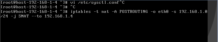

 - Configure la función de SNAT.
Ejecute el siguiente comando para habilitar todos los ECS de la red (por ejemplo, 192.168.1.0/24) para acceder a Internet mediante la función SNAT:
iptables -t nat -A POSTROUTING -o eth0 -s subnet -j SNAT --to nat-instance-ip
Figura 1 Configuración de SNAT
     Para asegurarse de que la regla no se perderá después del reinicio, escriba la regla en el archivo /etc/rc.local.

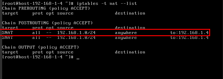

 - Compruebe si la configuración se ha realizado correctamente. Si se muestra información similar a Figura 2 (por ejemplo, 192.168.1.0/24), la configuración se ha realizado correctamente.
iptables -t nat --list
