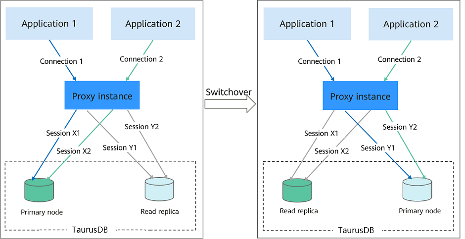

Arquitectura
Figura 1 Arquitectura
ALT se puede habilitar para las conexiones de la aplicación. Cuando se conecta a una instancia proxy y, a continuación, promueve una réplica de lectura a principal, cambia las especificaciones o actualiza la versión secundaria, el sistema puede replicar las sesiones de backend. Una vez que se alcanza un límite de transacción seguro, las sesiones de backend se clonarán completamente en el nodo de destino y las cargas de trabajo ni siquiera se darán cuenta.
Un límite de transacción seguro se refiere al estado en el que se ha confirmado una transacción en la sesión actual pero no se ha iniciado la siguiente transacción. Se puede alcanzar un límite de transacción seguro en cualquiera de las siguientes situaciones:
