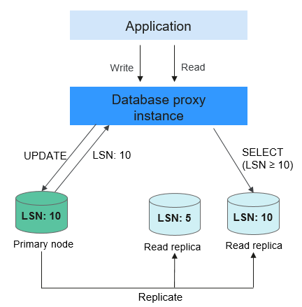

Para eliminar las incoherencias de datos causadas por la consistencia eventual, se proporciona consistencia de sesión. La coherencia de la sesión garantiza que el resultado devuelto por cada sentencia SELECT en una sesión sea los datos que se actualizaron después de la última solicitud de escritura.
Las instancias de proxy registran el número de secuencia de log (LSN) de cada nodo y sesión. Cuando se actualizan los datos de una sesión, una instancia proxy registra el LSN del nodo primario como un LSN de sesión. Cuando una solicitud de lectura llega posteriormente, la instancia proxy compara el LSN de sesión con el LSN de cada nodo y enrutamientos la solicitud a un nodo cuyo LSN es al menos igual al LSN de sesión. Esto asegura la coherencia de la sesión.
Figura 1 Principio de coherencia de la sesión
En la consistencia de sesión, si hay una latencia de replicación significativa entre el nodo primario y las réplicas de lectura y el LSN de cada réplica de lectura es menor que el LSN de sesión, las solicitudes de operaciones SELECT se enrutarán al nodo primario. En este caso, las cargas en el nodo primario son pesadas y el rendimiento de la instancia se ve afectado.

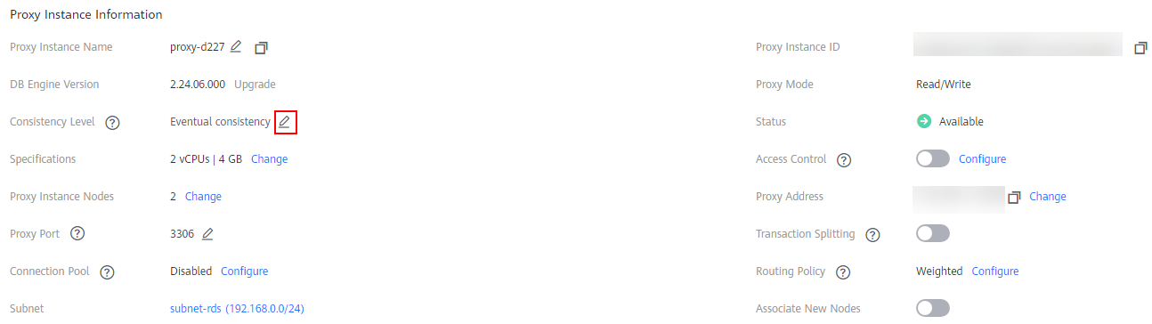

- Haga clic en el nombre de la instancia de proxy para ir a la página Basic Information. En el área Proxy Instance Information, haga clic en
junto a Consistency Level.Figura 2 Cambio de un nivel de coherencia
- Seleccione un nivel de consistencia y haga clic en
Después de cambiar el nivel de coherencia, debe reiniciar manualmente la instancia proxy o restablecer la conexión con la instancia proxy en la consola de gestión.
