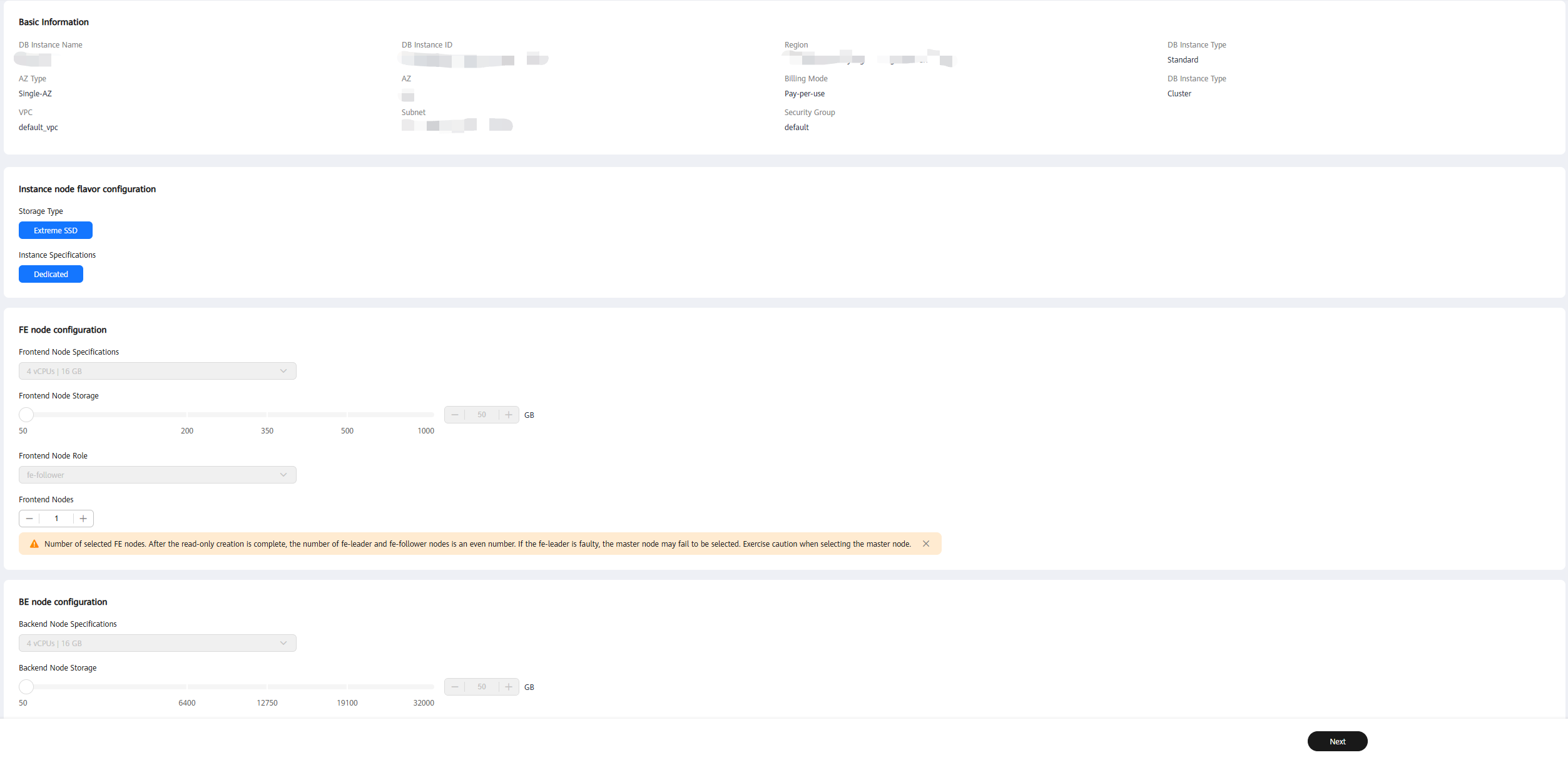

- En la página mostrada, configure los parámetros requeridos.Figura 1 Creación de réplicas de lectura
Tabla 1 Descripción del parámetro Parámetro
Descripción
Instance node flavor configuration
- Storage Type: Por defecto, el valor es el mismo que el de la instancia HTAP actual y no se puede cambiar.
- Instance Specifications: Por defecto, el valor es el mismo que el de la instancia HTAP actual y no se puede cambiar.
FE node configuration
- Frontend Node Specifications: Por defecto, el valor es el mismo que el de la instancia HTAP actual y no se puede cambiar.
- Frontend Node Storage: Por defecto, el valor es el mismo que el de la instancia HTAP actual y no se puede cambiar.
- Frontend Node Role: Por defecto, el valor es el mismo que el de la instancia HTAP actual y no se puede cambiar.
- Frontend Nodes: El valor oscila entre 0 y 7. Se pueden crear hasta 7 nodos a la vez.
BE node configuration
- Backend Node Specifications: Por defecto, el valor es el mismo que el de la instancia HTAP actual y no se puede cambiar.
- Backend Node Storage: Por defecto, el valor es el mismo que el de la instancia HTAP actual y no se puede cambiar.
- Backend Nodes: El valor oscila entre 0 y 7. Se pueden crear hasta 7 nodos a la vez.
