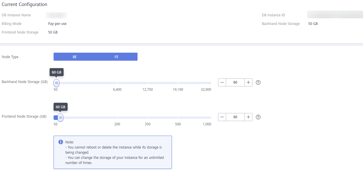

- En la página mostrada, configure los parámetros requeridos.Figura 1 Cambiar espacio de almacenamiento
Tabla 1 Descripción del parámetro Parámetro
Descripción
Node Type
Se pueden seleccionar nodos BE o FE, o bien ambos nodos BE y FE.
Backend Node Storage (GB)
Es necesario establecer este parámetro si se selecciona BE para Node Type. Puede cambiar el espacio de almacenamiento hasta 32,000 GB solo por un múltiplo de 10 GB.
Frontend Node Storage (GB)
Es necesario establecer este parámetro si se selecciona FE para Node Type. Puede cambiar el espacio de almacenamiento hasta 1,000 GB solo por un múltiplo de 10 GB.
