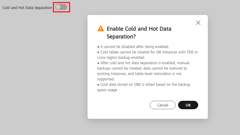

- Haga clic en
a la derecha de Cold and Hot Data Separation. En el cuadro de diálogo que aparece en pantalla, haga clic en OK.Figura 1 Habilitación de la separación de datos en frío y en caliente

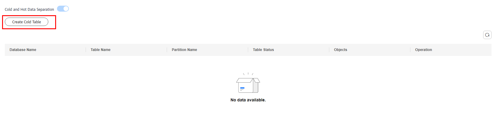

- Haga clic en Create Cold Table.Figura 2 Creación de una tabla fría
- En el cuadro de diálogo que aparece en pantalla, busque el nombre de la base de datos, tabla o partición que se va a archivar como datos fríos.
- Seleccione las tablas o particiones que desea archivar como datos fríos.Figura 3 Selección de las tablas que se van a archivar
- Las tablas frías solo se pueden consultar usando instrucciones SELECT y la velocidad de consulta es lenta. No configure las tablas que almacenan datos actualizados con frecuencia como tablas frías.
- La separación de datos en caliente y en frío no se puede habilitar para instancias con TDE o copia de respaldo entre regiones habilitados.
- Solo se puede hacer una copia de respaldo de la estructura de una tabla fría. Los datos fríos no se pueden respaldar ni restaurar.

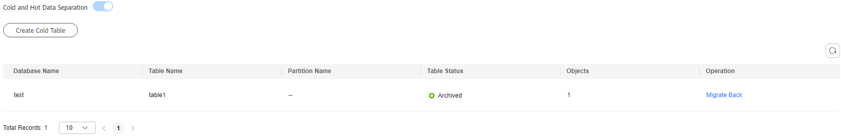

- Una vez creada la tabla fría, vea sus detalles.Figura 4 Consulta de detalles de una tabla fría

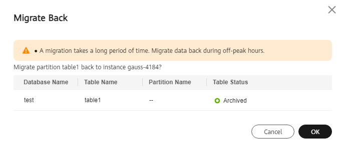

- Si necesita modificar una tabla fría o consultar la tabla con frecuencia, haga clic en Migrate Back en la columna Operation para volver a migrar la tabla a la instancia de BD.
Se recomienda volver a migrar las mesas frías durante horas de menor actividad porque esta operación puede tardar mucho tiempo.
Figura 5 Volver a migrar a una tabla fría
Confirme la tarea y haga clic en OK.

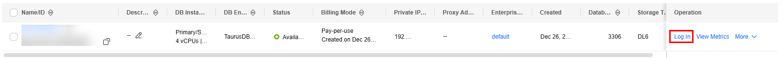

- En la página Instances, busque una instancia y haga clic en Log In en la columna de Operation.Figura 6 Inicio de sesión en una instancia

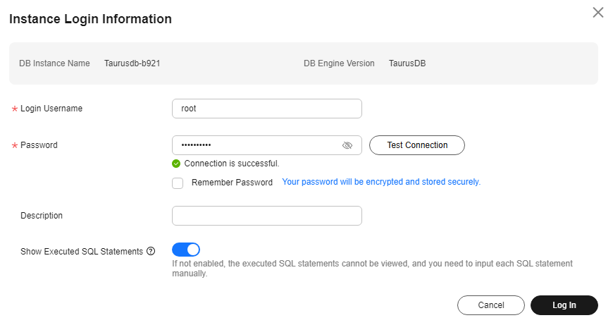

- En la página mostrada, ingrese el nombre de usuario y la contraseña correctos y haga clic en Test Connection. Una vez establecida la conexión, haga clic en Log In.Figura 7 Página de inicio de sesión

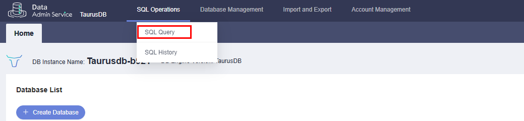

- Seleccione SQL Operations > SQL Query.Figura 8 Operaciones de SQL

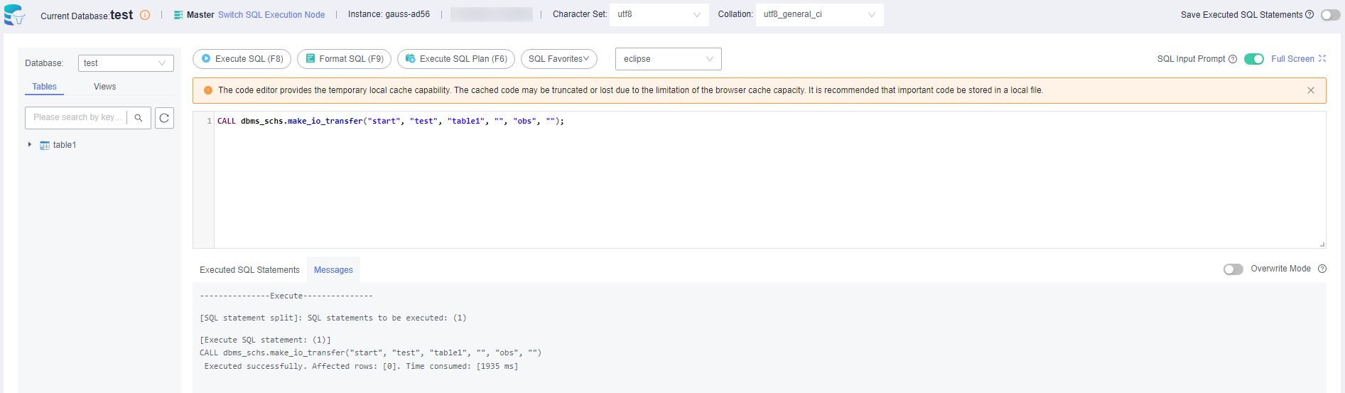

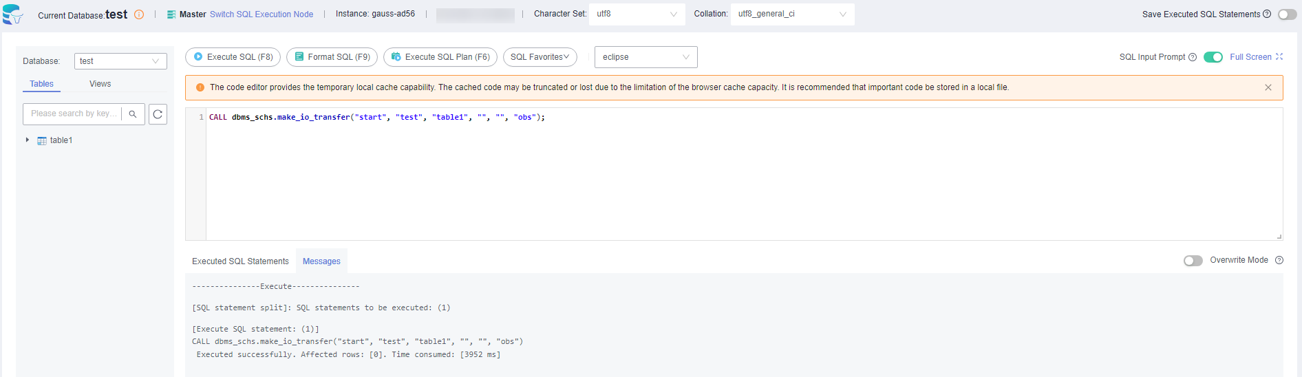

- Creación de una tabla fría
CALL dbms_schs.make_io_transfer("start", "database_name", "table_name", "partition_name", "", "obs");
Por ejemplo:
CALL dbms_schs.make_io_transfer("start", "test", "table1", "", "", "obs");
Figura 9 Creación de una tabla fría

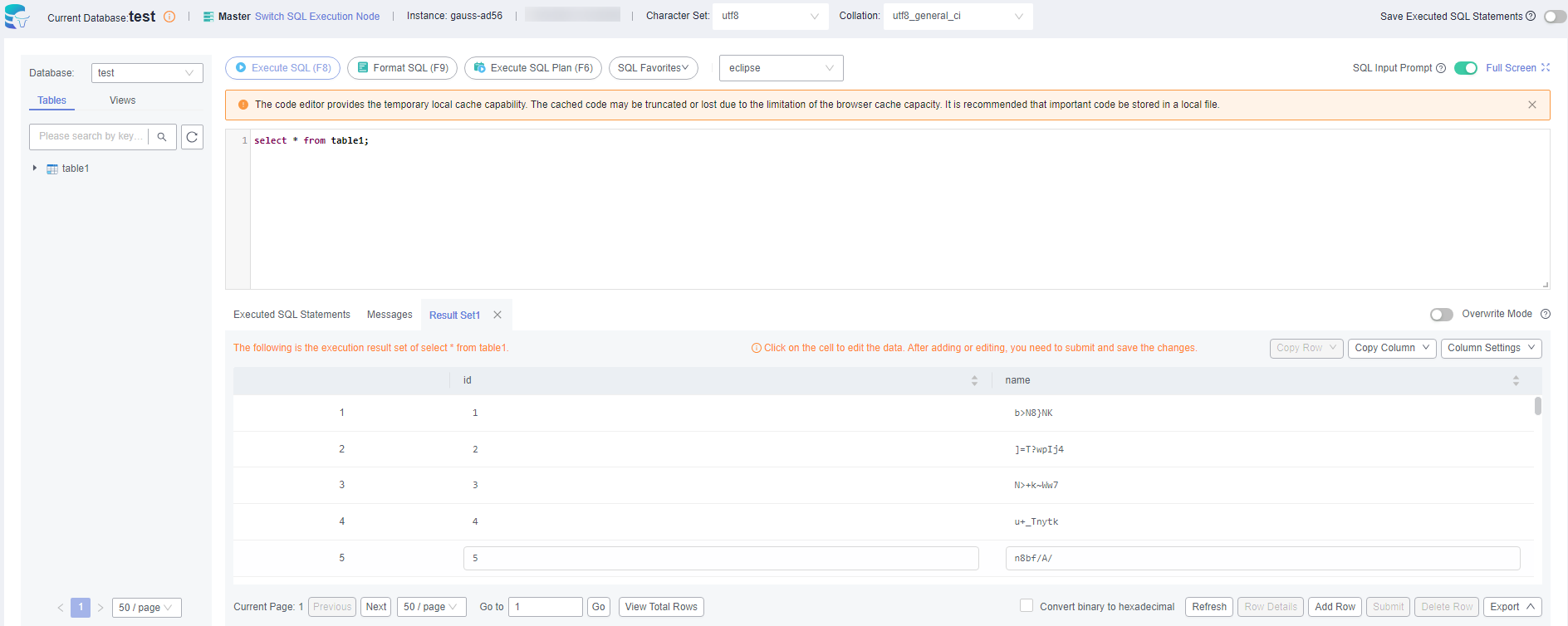

- Consulta de datos de una tabla fría
Por ejemplo:
select * from table1;
Figura 10 Consulta de datos de una tabla fría

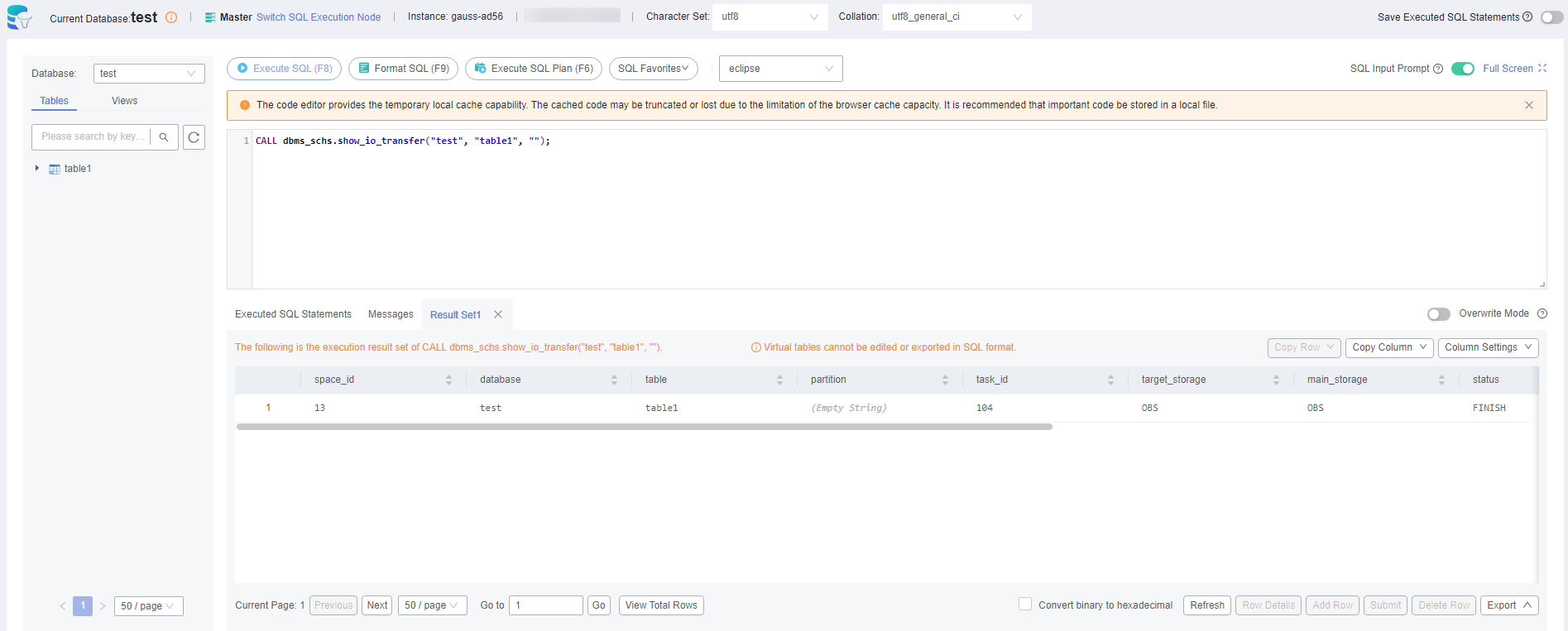

- Consulta del estado de archivado o migración
CALL dbms_schs.show_io_transfer("database_name", "table_name", "partition_name");
Por ejemplo:
CALL dbms_schs.show_io_transfer("test", "table1", "");
