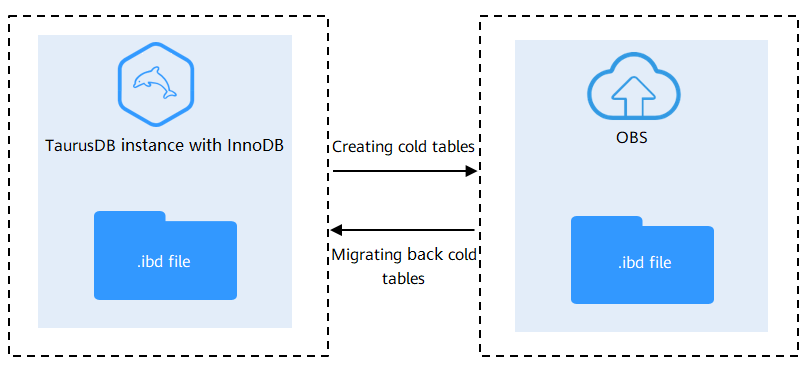

TaurusDB le permite volcar tablas InnoDB de uso poco frecuente a OBS. Estas tablas volcadas se llaman tablas frías.
Figura 1 Diagrama
  • Creación de tablas frías
    Para liberar espacio y reducir los costos de almacenamiento, puede seleccionar tablas que no necesitan ser modificadas temporalmente y que ocupan mucho espacio como tablas frías. Estas tablas serán volcadas a OBS.
  • Migración hacia atrás de las tablas frías
    Para modificar o consultar con frecuencia ciertas tablas frías, puede volver a migrar las tablas a su instancia de BD, y los datos de estas tablas aún se almacenarán en OBS.
