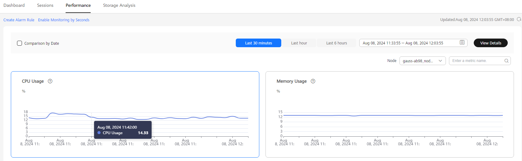

- Haga clic en el separador Performance para ver las métricas de rendimiento de la instancia de BD.
- Si selecciona Comparison by Date, puede ver las tendencias de métrica de la instancia de BD en un rango de tiempo en diferentes fechas. Puede mover el cursor a un punto en el tiempo de un gráfico para ver los valores de la métrica en ese punto en el tiempo en diferentes fechas. Figura 1 Consulta de una métrica de rendimiento en un punto en el tiempo en fechas diferentes
- Si anula la selección de Comparison by Date, puede ver las tendencias de las métricas de rendimiento en los últimos 30 minutos, la última hora, las últimas 6 horas o un rango de tiempo personalizado. Puede mover el cursor a un punto en el tiempo de un gráfico para ver el valor de la métrica en ese punto en el tiempo. Figura 2 Consulta de una tendencia de métrica de rendimiento en los últimos 30 minutos

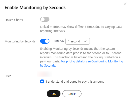

- El sistema monitorea los datos de rendimiento cada minuto por defecto. Puede hacer clic en Enable Monitoring by Seconds en la ficha Performance para configurar los gráficos vinculados y habilitar el monitoreo por segundos.
Linked Charts: Al activarlo, puede ver todas las métricas al mismo tiempo.
Monitoring by Seconds: Habilitarlo significa que el sistema reporta datos de monitorización precisos al segundo o a intervalos de 5 segundos. Esta función se factura y el precio se indica por hora.
Figura 3 Habilitación de monitoreo por segundos
