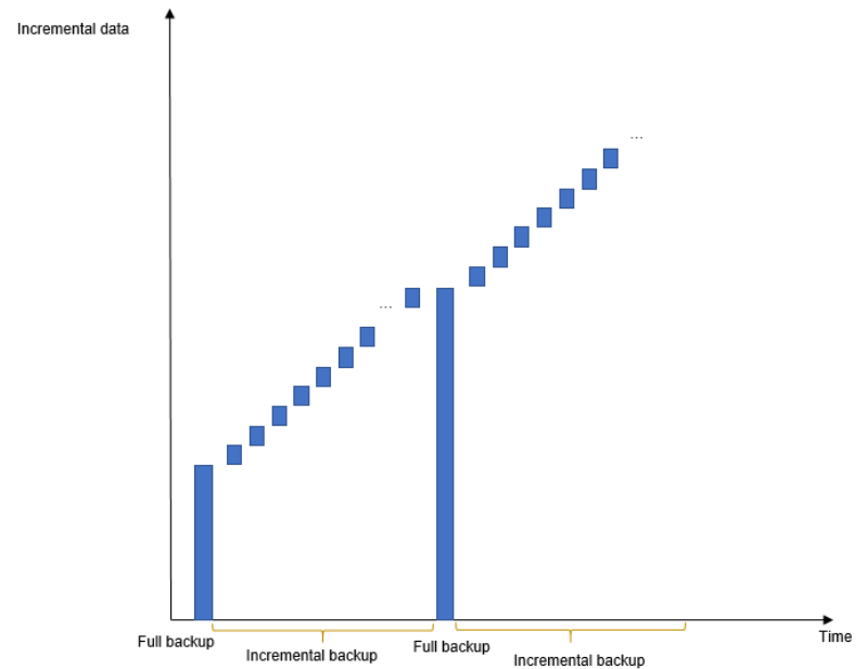

    • El sistema respalda automáticamente las modificaciones de datos realizadas después de la copia de respaldo incremental o automatizado más reciente cada 5 minutos o cuando se genera una cierta cantidad de datos incrementales.
    • Los respaldos incrementales son automatizados.
    • Las copias de seguridad incrementales se crean basándose en la copia de respaldo completa más reciente, como se muestra en Figura 1, por lo que la copia de respaldo completa más reciente que supera el período de retención se mantiene. Para obtener más información, consulte el siguiente ejemplo.
      Figura 1 Restauración incremental de datos
