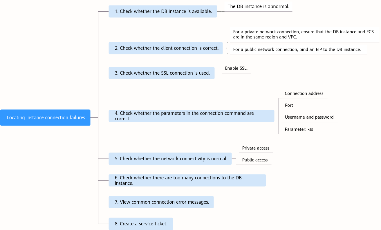

Localización de fallas

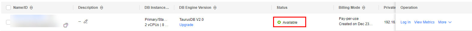

- Compruebe si la instancia de base de datos está disponible.
Compruebe si la instancia de base de datos está en el estado Available.
Possible cause: La instancia de BD es anormal.
Solución: Si la instancia de base de datos es anormal, reinicie la misma.
Figura 2 Comprobación del estado de la instancia de base de datos

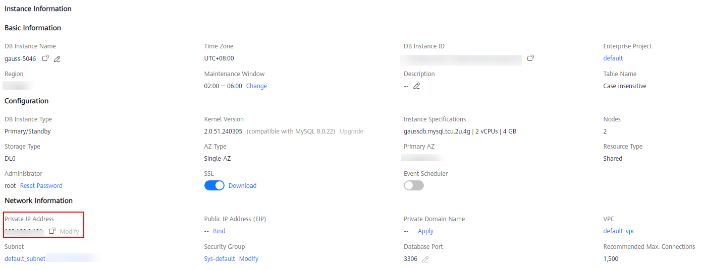

- connection_address
Vaya a la página Basic Information de la instancia de BD y vea la dirección IP privada en el área Network Information.
Figura 4 Dirección IP privada

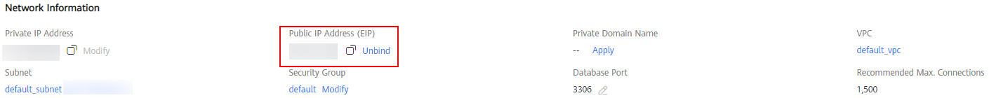

Vaya a la página Basic Information de la instancia de BD y vea la EIP en el área Network Information.
Figura 5 EIP

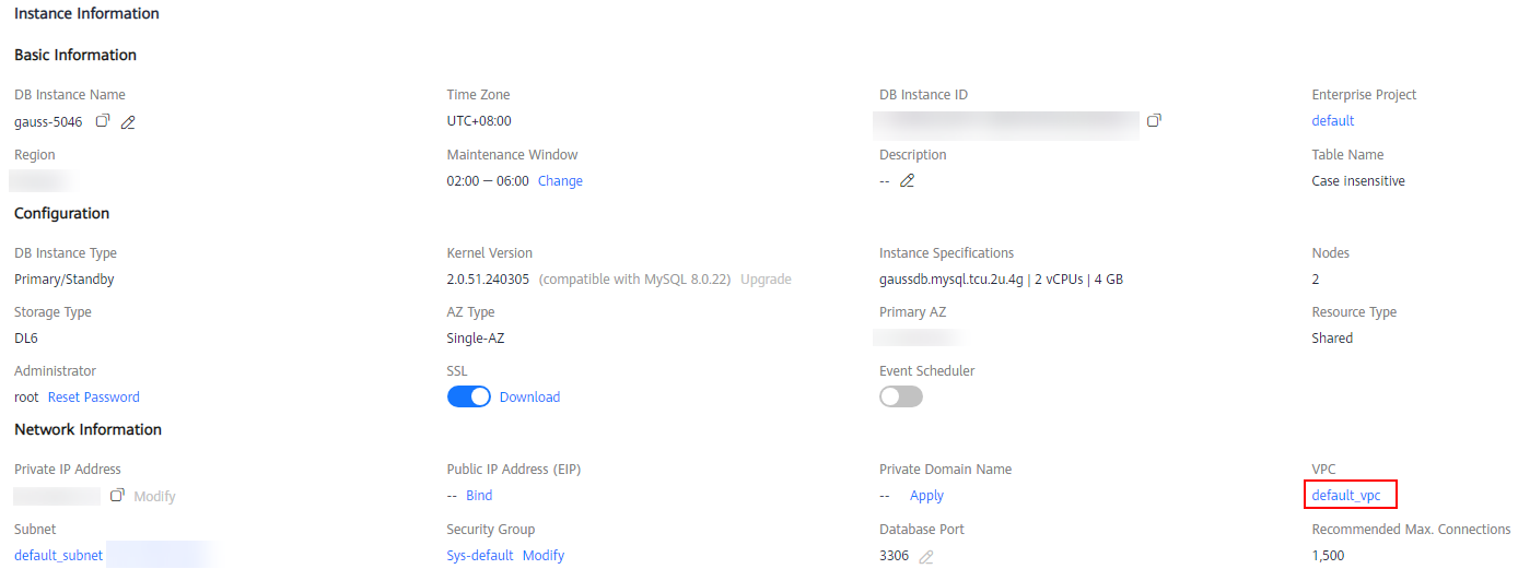

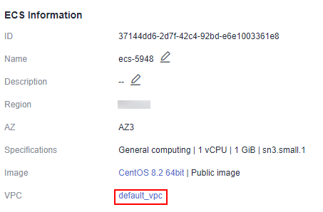

- Si la instancia de ECS y de DB están en diferentes VPC de la misma región, no pueden comunicarse entre sí a través de una red privada. Después de crear una instancia de base de datos, no puede cambiar su VPC. En este caso, cree una interconexión de VPC. Para más detalles, véase ¿Qué debo hacer si la prueba de conectividad de red falla?
Figura 6 Comprobación de la VPC de un ECS
Figura 7 Comprobación de la VPC de una instancia de BD
