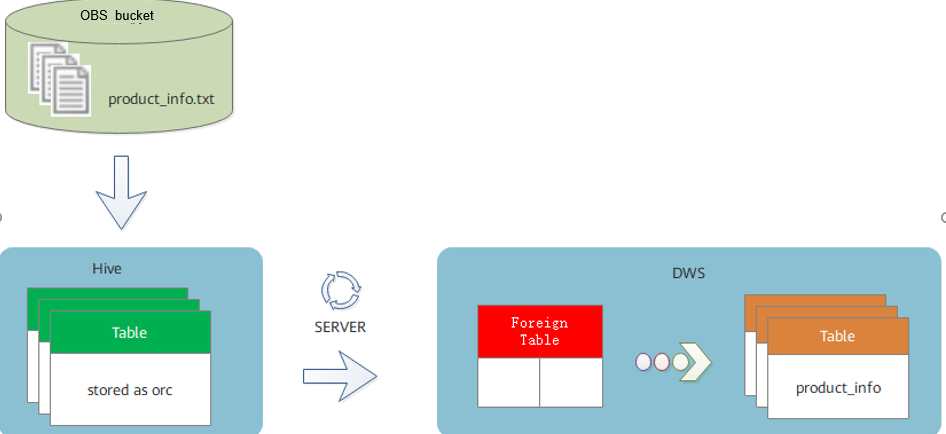

Se crea una tabla externa de HDFS para permitir que DWS acceda o lea remotamente las fuentes de datos de MRS. DWS transmite datos a través de servidores y tablas externos. Esta práctica simula el proceso de escritura de datos desde una tabla ORC almacenada en MRS Hive hacia DWS mediante la creación de un servidor foráneo de fuente cruzada y una tabla foránea.
Un servidor foráneo es un objeto virtual configurado en una base de datos. Se utiliza para definir parámetros (como la dirección, el protocolo y la información de autenticación) para conectarse a una fuente de datos externa. A través de los servidores foráneos, la base de datos local puede consultar e insertar datos externos directamente, al igual que las tablas locales. (La sintaxis es similar, pero puede estar restringida por el rendimiento o las funciones).
Una tabla foránea es una tabla virtual en una base de datos. Los datos se almacenan fuera del sistema de bases de datos (como sistemas de archivos, otras bases de datos y almacenamiento en la nube). Sin embargo, mediante la definición y la interfaz de acceso del esquema de la tabla (metadatos), los usuarios pueden consultar los datos externos utilizando sentencias SQL estándar sin necesidad de importar los datos a la base de datos.
Según el tipo de fuente de datos interconectada, existen tablas foráneas de HDFS y tablas foráneas de OBS. La primera lee datos del sistema de archivos distribuido HDFS y la segunda lee datos del Object Storage Service (OBS).
Esta práctica toma aproximadamente 1 hora. El procedimiento básico es el siguiente:
  1. Paso 1: Comprar un clúster de MRS y preparar la fuente de datos de la tabla ORC de MRS: Cree un clúster de análisis MRS, cargue los archivos de datos TXT locales en un bucket de OBS e importe los archivos a una tabla de almacenamiento Hive y, a continuación, a una tabla de almacenamiento ORC.
  2. Paso 2: Crear una conexión de origen de datos de MRS: Cree una fuente de datos de MRS en la consola de DWS. Por defecto, se genera un servidor foráneo denominado mrs.
  3. Paso 3: Crear una tabla foránea: Cree una tabla foránea HDFS para acceder a los datos de MRS.
  4. Paso 4: Importar datos: Importe datos a una tabla local de DWS a través de una tabla foránea HDFS.

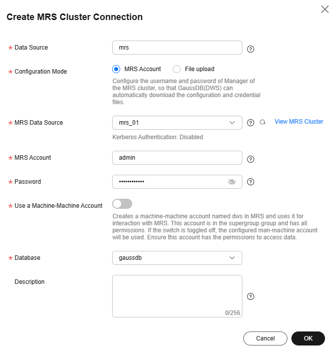

  1. Inicie sesión en la consola de DWS. En el panel de navegación, seleccione Dedicated Clusters > Clusters. Haga clic en el clúster de DWS creado. Asegúrese de que el clúster de DWS y MRS estén en la misma región, AZ y subred de VPC.
  2. En la barra de navegación superior, seleccione Data Source. En la página MRS Data Source, haga clic en Create MRS Cluster Connection.
  3. Configure los parámetros que se enumeran en la siguiente tabla, conserve los valores predeterminados de los otros parámetros y haga clic en OK.
    Tabla 3 Parámetros
    Parámetro
    Valor
    Data Source
    mrs
    Configuration Mode
    Cuenta de MRS
    MRS Data Source
    mrs_01 creado en el paso anterior
    MRS Account
    admin
    Password
    Contraseña definida por el usuario
    Database
    gaussdb

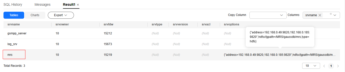

  2. Vea los servidores externos del sistema.
    SELECT * FROM pg_foreign_server;
    El resultado de la consulta muestra que, después de crear el origen de datos de MRS, el sistema genera automáticamente un servidor externo denominado mrs.
