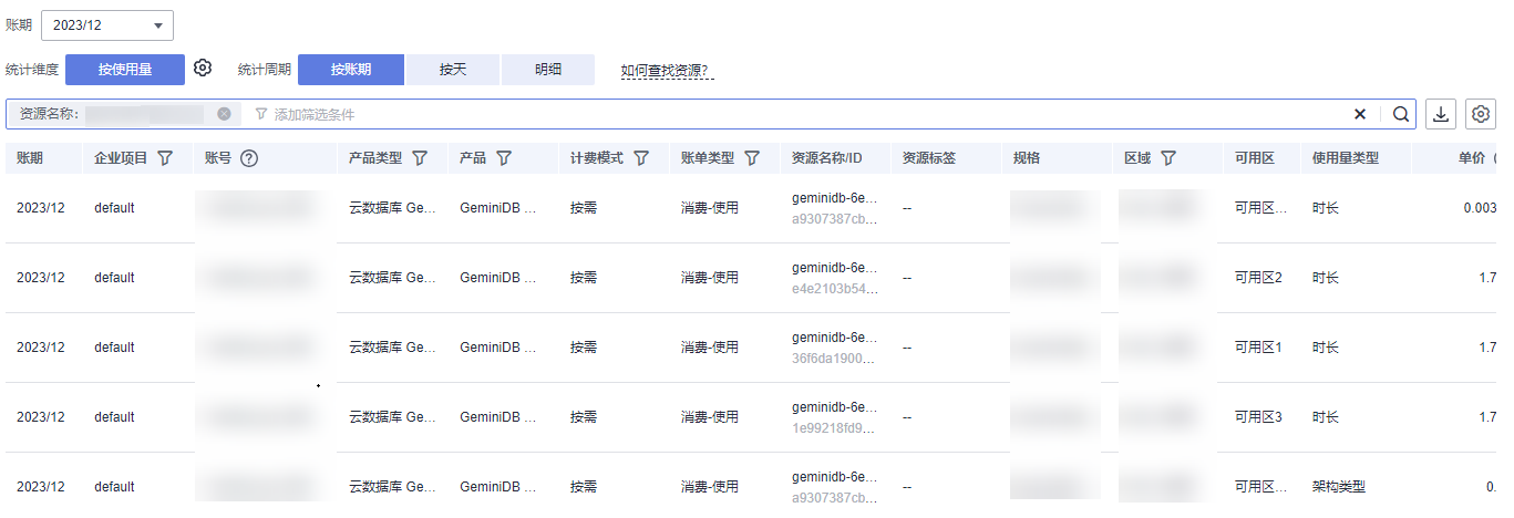

【方法:使用资源名称查询账单
  1. 登录云数据库GeminiDB控制台
  2. 在“实例管理”页面,单击目标实例名称,进入基本信息页面。
  3. 在“基本信息 > 实例信息”页面,获取实例名称。
    图3 获取实例名称
  4. 在控制台顶部菜单栏中选择“费用 > 费用账单”。
    进入费用账单页面。
  5. 选择“账单管理 > 流水和明细账单 > 明细账单”,在筛选条件中选择“资源名称”,并输入资源名称,单击图标即可搜索该资源的账单。
    图4 查询资源账单
    这里设置的统计维度为“按使用量”,统计周期为“按账期”,您也可以设置其他统计维度和周期,详细介绍请参见流水与明细账单
