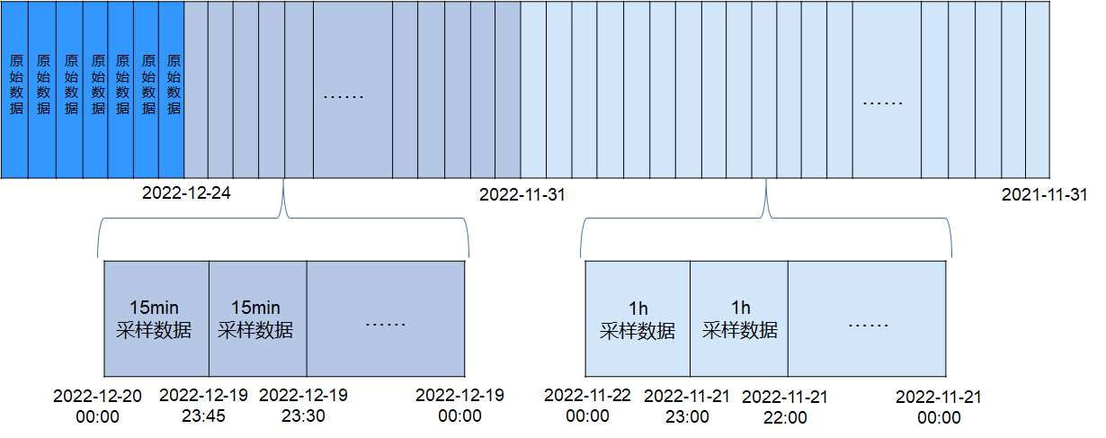

多级降采样与普通降采样的区别在于,多级降采样可以对不同时间段的数据执行不同的降采样策略,比如过去1周到1月内的数据,按时间线每15分钟聚合一次(忽略具体聚合方式),过去1月的历史数据按时间线每1小时聚合一次。
实际业务中,用户对不同时间段的降采样要求是不一样的,用户可能对近期的数据比较敏感,而对长远的数据需求较少,所以需要根据实际业务对数据进行不同的多级降采样策略。采用多级降采样的方式既满足了用户对高价值数据的查询需求,又兼顾了存储效率。
多级降采样场景举例:7天内原始数据直接入库,7-30天数据,15min粒度降采样后入库,30天-12个月的数据,1h粒度降采样后入库。 如下图所示,假设今天是2022-12-31,左侧深蓝色部分是最近7天内的数据,中间灰蓝色部分是7-30天数据,右侧浅蓝色部分是30天-12个月的数据。每过一段时间,数据库会把左侧深蓝色部分的数据以15min为粒度聚合放到中间灰蓝色区域中;每过一段时间,数据库会把中间灰蓝色部分以1h为粒度聚合放到右侧浅蓝色部分区域中。注意这里1h是15min的倍数,所以可以方便地聚合。
图1 多级降采样场景
7-30天和30天-12个月的数据在降采样之后,原始数据不会保留。
