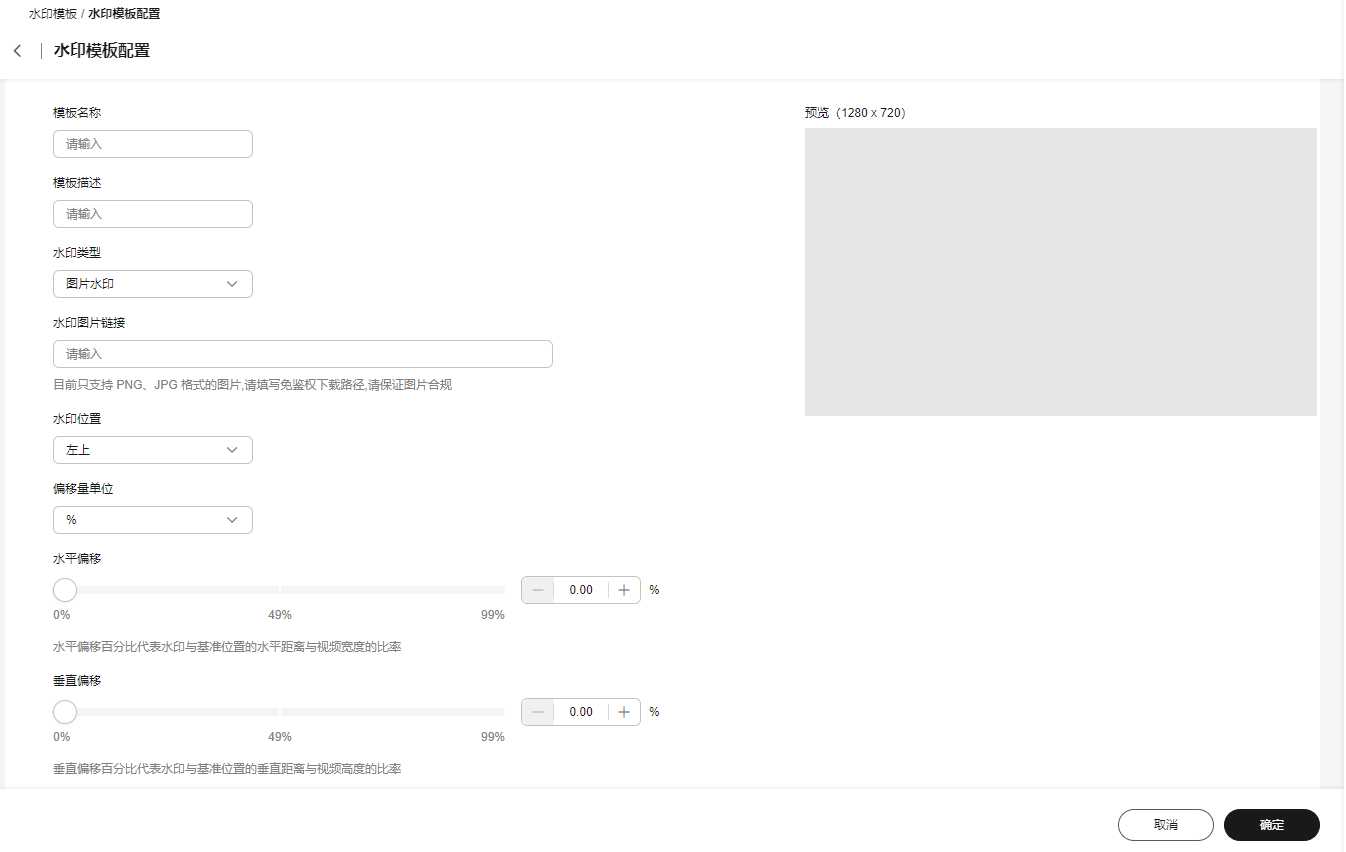

创建水印模板
  1. 登录视频直播控制台。
  2. 在左侧导航树中,选择“云直播 > 直播管理 > 水印管理”。
  3. 在“水印模板”页签,单击“创建水印模板”,进入“水印模板配置”页面,如图1所示。
    配置水印模板参数,如表1所示。水印效果,可以在右侧预览区域查看。
    图1 水印模板配置
    表1 水印模板配置
    参数
    说明
    模板名称
    输入自定义模板名称,必填。
    模板描述
    输入模板描述信息,非必填。
    水印类型
    目前仅支持“图片水印”。
    水印图片链接
    水印图片的链接,必填。
    目前仅支持PNG和JPG格式图片,水印图片大小不能超过2M。请填写免鉴权下载路径,并保证图片合规。
    示例:https://{IP}/watermark.png。
    水印位置
    调节水印位置,包括:左上、右上、左下、右下、随机。
    选择随机模式后,图片水印将随机在视频流的左上、右上、左下、右下四个位置展示,具体展示的位置点还与水平偏移和垂直偏移的设置值有关,且每5~30分钟更换一次水印展示位置。
    偏移量单位
    调节水平偏移和垂直偏移的单位,包括:%、px。
    水平偏移
    水平偏移的效果,可以实现图片水印在右侧预览区域左右移动。
    垂直偏移
    垂直偏移的效果,可以实现图片水印在右侧预览区域上下移动。
    水印尺寸(宽*高)
    可以按照百分比%或者px来设置水印的尺寸,包括水印宽度和水印高度。
    • 单位为%时,水印宽高为输出视频宽高的百分比占比。
    • 单位为px时,水印宽高为设置值,取值范围是[8,4096]。
    须知:
    • 如果水印宽高有一项为空或0,则会根据另一项进行自适应展示。
    • 水印宽高均为空或0时,默认按原始宽高展示。
    • 建议宽高仅设置一项,避免水印变形。
    预览尺寸
    界面右侧预览区域的尺寸,请根据视频的分辨率匹配选择。
  4. 配置完水印模板参数后,单击“确定”。
    水印模板界面新增一行水印模板。你还可以对水印模板执行下述操作:
    • 单击水印模板所在行,对应“操作”列的“修改”,在“水印模板配置”页面修改水印配置内容。
    • 单击水印模板所在行,对应“操作”列的“删除”,删除模板。

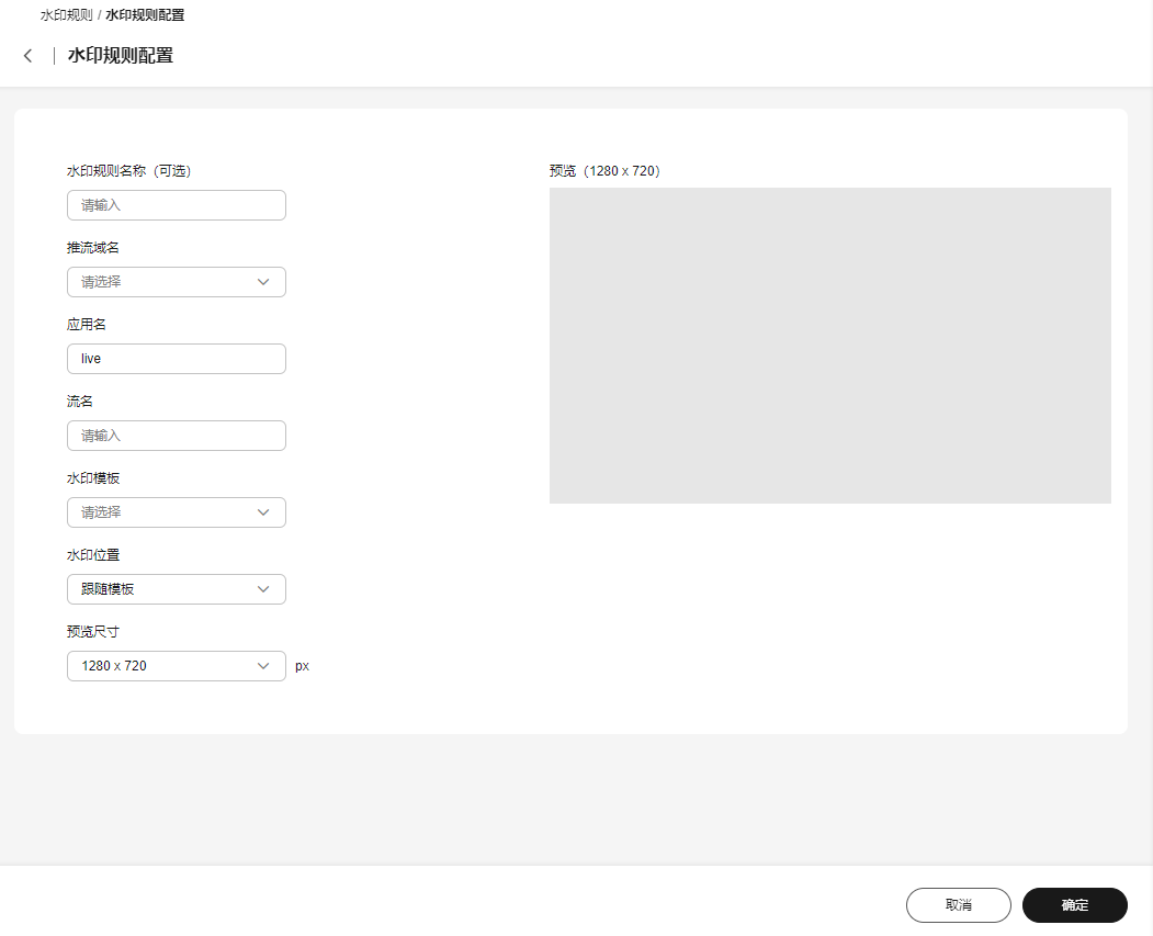

创建水印规则
  1. 登录视频直播控制台。
  3. 在“水印规则”页签,单击“创建水印规则”,进入“水印规则配置”页面,如图2所示。
    配置水印规则,如表2所示。水印效果,可以在右侧预览区域查看。
    图2 水印规则配置
    表2 水印规则配置
    参数
    说明
    水印规则名称(可选)
    可选配置,输入水印规则名称。
    默认值为“推流域名:应用名:流名”,取值长度为1-255。
    推流域名
    从下拉框中选择需要设置水印的推流域名。
    应用名
    推流地址中的应用名,默认为“live”,非必填。
    如果不填,默认当前水印规则适用于所选推流域名下的所有应用。
    流名
    推流地址中的流名,必填。
    水印模板
    从下拉框中选择创建水印模板中创建的水印模板。
    水印位置
    水印在视频画面中的位置。
    包含如下选项:
    • 跟随模板:则水印位置以所选水印模板的位置为准。
    • 左上、右上、左下、右下、随机:重新设置水印位置,且以这里设置的水印位置为准。
    偏移量单位
    水平偏移
    垂直偏移
    预览尺寸
  4. 配置完水印规则后,单击“确定”。
    水印规则界面新增一行水印规则。你还可以对水印规则执行下述操作:
    • 单击水印规则所在行,对应“操作”列的“修改”,在“水印规则配置”页面修改水印规则内容。
    • 单击水印规则所在行,对应“操作”列的“删除”,删除水印规则。
