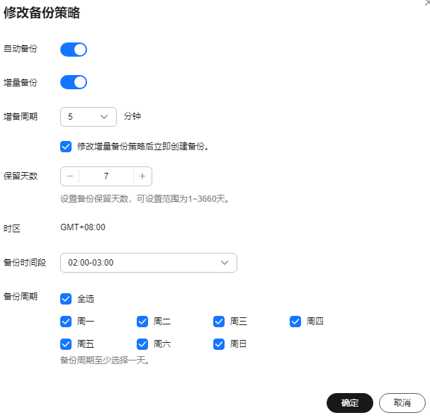

图1 开启备份策略
  • 增量备份:系统默认开启增量备份。可以手动开启或关闭增量备份,单击“增量备份”后的,开启增量备份。增量备份开通之后会占用OBS存储空间。开启增量备份后,选择增备类型,默认选择数据增备。
    • 数据增备:实例只支持恢复到指定时间点。
    • PITR增备:实例可以恢复到任意时间点。

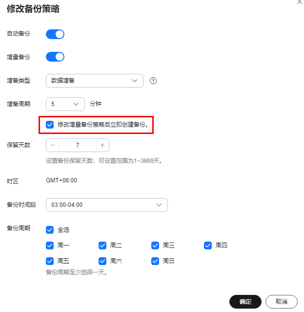

      图2 选择增备类型
    开启增量备份会在下次全备时生效,建议勾选增备周期下的立即创建备份。
    • 勾选立即创建备份后,立即下发全量备份,增量开始生效;
    • 不勾选时,增量备份会在下次全备时生效。
      图3 勾选创建备份
  • 增备周期:系统默认自动将每隔15分钟的离散时间点上的增量数据进行备份。
  • 保留天数:自动备份可保留天数默认为7天。可设置保留天数范围为1~3660天。全量备份未超过保留天数前系统会一直保留,直到全量备份超过保留天数后才会删除。
    • 增加保留天数,可提升数据可靠性,请根据需要设置。
    • 减少保留天数,会针对已有的备份文件生效,即超出备份保留天数的已有备份文件(包括全量备份和增量备份)会被自动删除,但手动备份不会自动删除,请您谨慎选择。
    • 保留天数小于7天,系统每天都会进行自动备份。
    • 系统会自动检测已有的自动备份文件,若备份文件超过用户自定义的数据保留天数,则将其删除。
    • 备份时间段:默认为24小时内,间隔一小时的随机的一个时间段,例如00:00~01:00。备份时间段以GMT时区保存。如果碰到夏令时或冬令时切换,备份时间段会因时区变化而改变。
    假如保留天数设置为“2”,表示超过两天的全量备份和增量备份会被自动删除。即周一产生的备份会在周三删除,同理,周二产生的备份会在周四删除。

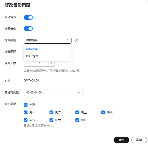

修改自动备份策略
  1. 登录云数据库GeminiDB控制台。
  2. 在“实例管理”页面,单击目标实例,进入实例的“基本信息”页面。
  3. 在左侧导航栏中选择“备份恢复”页签,单击“修改备份策略”,设置备份策略。备份策略设置完成后,单击“确定”,保存修改。
    设置备份策略的方法可参考自动备份策略。
    图4 修改备份策略

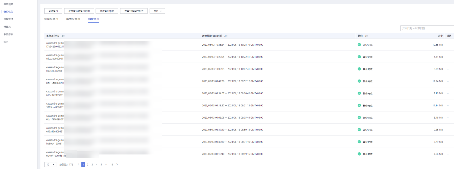

查看增量备份文件
GeminiDB HBase接口支持查看数据备份的增量备份文件大小和记录。
  • 如果您需要查看数据备份的增量备份文件大小和记录,您可以在管理控制台右上角,选择“工单 > 新建工单”,联系客服申请开通。
  • 只有打开增量备份开关,才可以查看数据备份的增量备份文件大小和记录,否则内容为空。
  2. 在“实例管理”页面,选择目标实例,单击实例名称,进入基本信息页面。
  3. 在左侧导航树,单击“备份恢复”。
  4. 在“备份恢复”页面,选择“增量备份”。
    图5 增量备份
  5. 您可以查看数据备份的增量备份文件大小和记录。

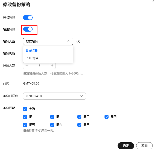

关闭增量备份
  3. 在左侧导航栏中选择“备份恢复”页签,单击“修改备份策略”,单击“增量备份”后的,关闭增量备份。
    图6 关闭增量备份

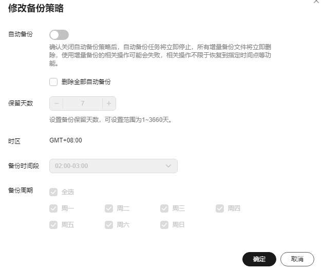

  4. 在“修改备份策略”弹出框中单击然后单击“确定”,关闭自动备份策略。
    图7 关闭备份策略
    关闭自动备份策略时,您可选择是否同时删除自动备份。
    • 勾选,删除当前还在保留天数内的备份文件。备份列表中将不会有自动备份,直到您再次开启自动备份策略。
    • 不勾选,将保存当前还在保留天数内的备份文件,后期可手动删除,请参见删除自动备份。
    关闭自动备份策略后,自动备份将会立即停止。
