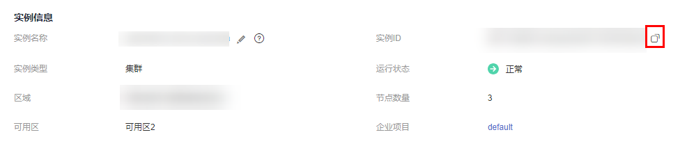

  3. 在如下图所示位置单击鼠标左键,复制实例ID。
    图1 获取实例ID

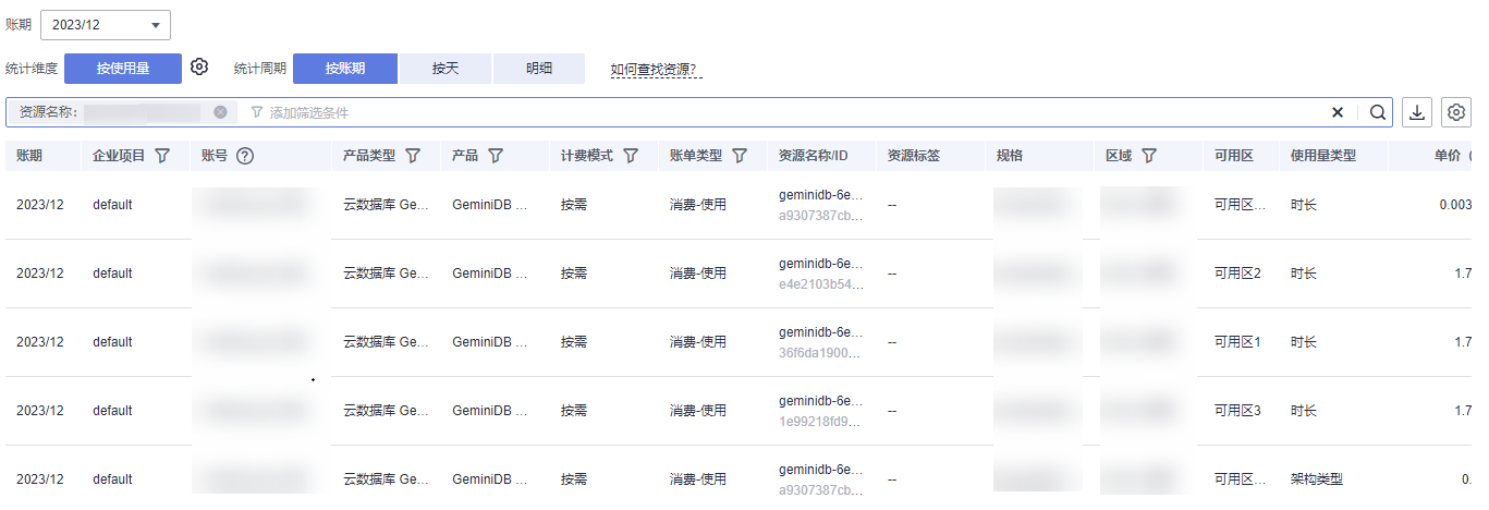

  5. 选择“账单管理 > 流水和明细账单 > 明细账单”,在筛选条件中选择“资源ID”,并输入资源ID,单击图标即可搜索该资源的账单。
    图2 查询资源账单
    这里设置的统计维度为“按使用量”,统计周期为“按账期”,您也可以设置其他统计维度和周期,详细介绍请参见流水与明细账单。

  5. 选择“账单管理 > 流水和明细账单 > 明细账单”,在筛选条件中选择“资源名称”,并输入资源名称,单击图标即可搜索该资源的账单。
    图4 查询资源账单
