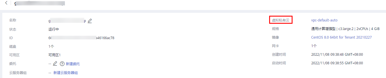

      图3 查看ECS的VPC

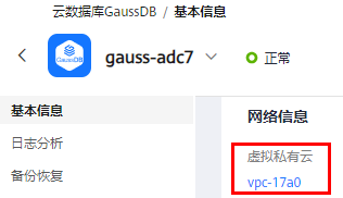

      图4 查看GaussDB的VPC
