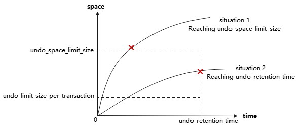

  1. 历史版本保留参数调整的优先级。
    在undo_retention_time、undo_space_limit_size、undo_limit_size_per_transaction中,先触发的空间阈值会先进行约束限制如图1所示:
    图1 空间阈值约束限制
    例如:Undo强制回收阈值参数undo_space_limit_size设置为1GB,Undo旧版本保留时间undo_retention_time为900s。如果900s内产生的历史版本数据不足1GB*0.8,则按照900s进行回收限制否则按照1GB*0.8进行回收限制。遇到该情况时,如果磁盘空闲空间充足,则上调undo_space_limit_size;如果磁盘空闲空间紧缺,则下调undo_retention_time。
