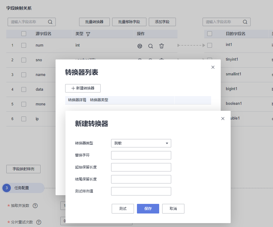

在创建表/文件迁移作业的字段映射界面,可新建字段转换器,如图1所示。
图1 新建字段转换器

脱敏
隐藏字符串中的关键信息,例如要将“12345678910”转换为“123****8910”,则配置如下:
  • “起始保留长度”“3”
  • “结尾保留长度”“4”
  • “替换字符”“*”
