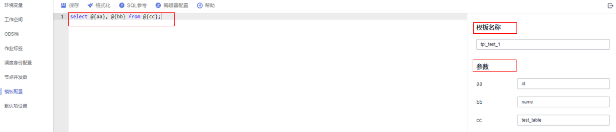

    • 配置脚本模板信息。
      1. 单击“新建”进入脚本模板配置界面。
      2. 输入“模板名称”
      3. 在界面上输入SQL语句,并引入脚本参数。
      4. 配置脚本模板参数。参数名称不可修改,参数值可以进行修改。
        图1 配置脚本模板
      5. 单击“保存”
        您可以对已创建的脚本模板进行查看、修改和删除。

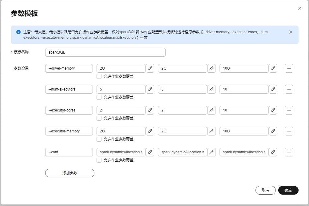

      最大值、最小值仅对sparkSQL脚本/作业配置默认模板时运行程序参数(--driver-memory,--executor-cores,--num-executors,--executor-memory,--conf)生效。
      参数为--conf时,参数值可配置为spark.dynamicAllocation.maxExecutors。
      1. 单击“新建”进入参数模板配置界面。
      2. 输入“模板名称”
      3. 单击“添加参数”。配置参数值和参数名称,参数值可以设置默认值、最大值、最小值。可以对配置的参数进行修改和删除。
        如果该模板参数允许作业参数覆盖,则勾选“允许作业参数覆盖”,设置的模板参数可以允许作业参数进行覆盖。
        图2 配置参数模板
      4. 单击“确定”
        您可以对已创建的参数模板进行查看、修改和删除。
