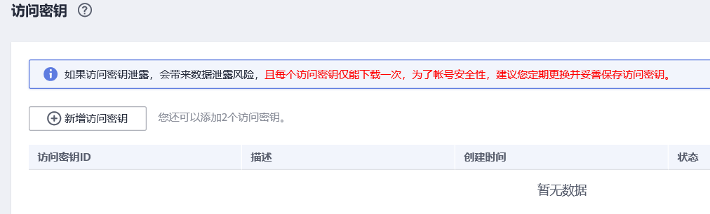

访问标识(AK)
适用组件勾选数据集成且“OBS支持”选择“是”时,呈现此参数。
AK和SK分别为登录OBS服务器的访问标识与密钥。
您需要先创建当前账号的访问密钥,并获得对应的AK和SK。
您可以通过如下方式获取访问密钥。
  1. 登录控制台,在用户名下拉列表中选择“我的凭证”。
  2. 进入“我的证”页面,选择访问密钥 > 新增访问密钥,如图1所示。
    图1 单击新增访问密钥
  3. 单击“确定”,根据浏览器提示,保存密钥文件。密钥文件会直接保存到浏览器默认的下载文件夹中。打开名称为“credentials.csv”的文件,即可查看访问密钥(Access Key Id和Secret Access Key)。
    说明:
    • 每个用户仅允许新增两个访问密钥。
    • 为保证访问密钥的安全,访问密钥仅在初次生成时自动下载,后续不可再次通过管理控制台界面获取。请在生成后妥善保管。
