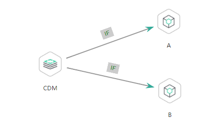

根据前一个CDM节点是否执行成功,决定执行哪一个IF条件分支。基于图1的样例,说明如何设置IF条件。
图1 作业样例

  3. 在“作业开发”页面,新建数据开发作业,然后分别选择CDM节点和两个Dummy节点,选中连线图标并拖动,编排图1所示的作业。
    其中CDM节点的失败策略需要设置为“继续执行下一节点”。

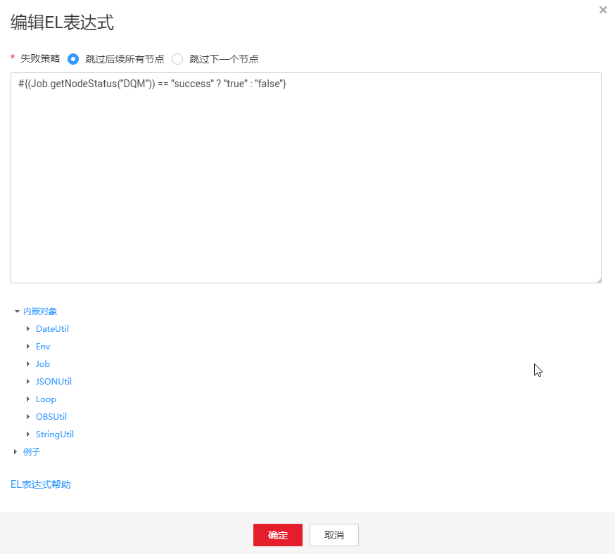

  4. 右键单击连线,选择“设置条件”,在弹出的“编辑EL表达式”文本框中输入IF条件。
    每一个条件分支都需要填写IF条件,IF条件为通过EL表达式语法填写三元表达式。当三元表达式结果为true的时候,才会执行连线后面的节点,否则后续节点将被跳过。
    此Demo中使用的EL表达式为“#{Job.getNodeStatus("node_name")}”,这个表达式的作用为获取指定节点的执行状态,成功状态返回success,失败状态返回fail。本例使用中,IF条件表达式分别为:
    • 上面的A分支IF条件表达式为: #{(Job.getNodeStatus("CDM")) == "success" ? "true" : "false"}
    • 下面的B分支IF条件表达式为:#{(Job.getNodeStatus("CDM")) == "fail" ? "true" : "false"}
    输入IF条件表达式后,配置IF条件匹配失败策略,可选择仅跳过相邻的下一个节点,或者跳过该IF分支后续所有节点。配置完成后单击确定,保存作业。

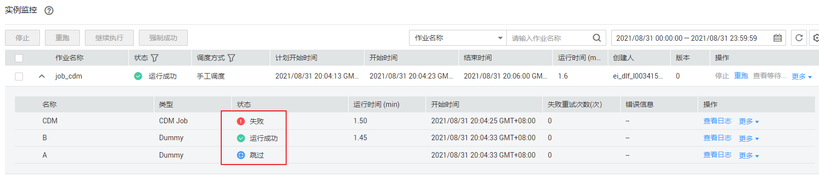

  5. 测试运行作业,并前往实例监控中查看执行结果。
  6. 待作业运行完成后,从实例监控中查看作业实例的运行结果,如图4所示。可以看到运行结果是符合预期的,当前CDM执行的结果为fail的时候,跳过A分支,执行B分支。

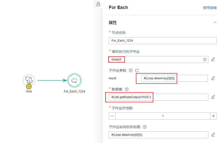

其中,For Each节点的关键配置如下:
  • 数据集:数据集就是HIVE SQL节点的Select语句的执行结果。使用EL表达式#{Job.getNodeOutput('HIVE')},其中HIVE为前一个节点的名称。
  • 子作业参数:子作业参数是子作业中定义的参数,可以将主作业前一个节点的输出,传递到子作业以供使用。此处变量名为result,其值为数据集中的某一列,使用EL表达式#{Loop.dataArray[0][0]}#{Loop.current[]},本例以{Loop.dataArray[0][0]}为例进行说明。

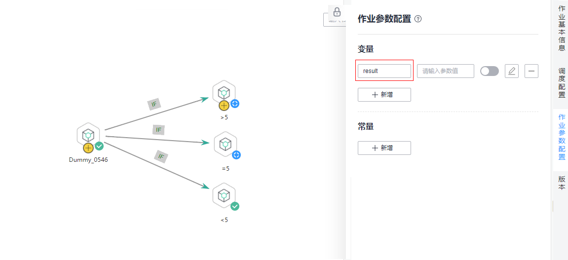

  5. 配置作业参数。此处需将参数名填写为result,仅用于主作业testif中的For Each节点识别子作业参数;参数值无需填写。
    图7 配置作业参数

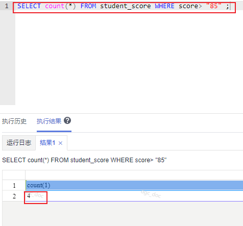

  2. 配置HIVE SQL节点属性。此处配置为引用SQL脚本,SQL脚本的语句如下所示。其他节点属性参数无特殊要求。
    --从student_score表中统计成绩在85分以上的人数--
    SELECT count(*) FROM student_score WHERE score> "85" ;
    图8 HIVE SQL脚本执行结果
  3. 配置For Each节点属性,如图9所示。
    • 子作业:子作业选择已经开发完成的子作业“foreach”。
    • 子作业参数:子作业参数是子作业中定义的参数,可以将主作业前一个节点的输出,传递到子作业以供使用。此处变量名为子作业参数名result,其值为数据集中的某一列,使用EL表达式#{Loop.dataArray[0][0]}
    图9 For Each节点属性

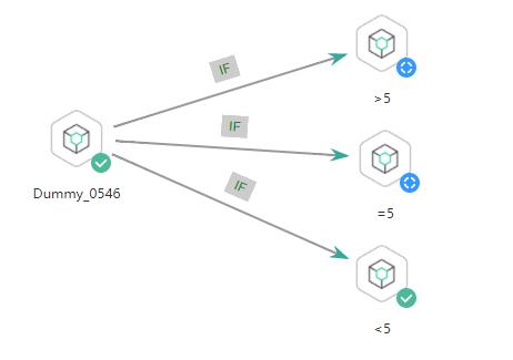

  3. 待作业运行完成后,从实例监控中查看子作业foreach的运行结果,如图10所示。可以看到运行结果是符合预期的,当前HIVE SQL执行的结果是4,所以>5和=5的分支被跳过,执行<5这个分支成功。
    图10 子作业运行结果

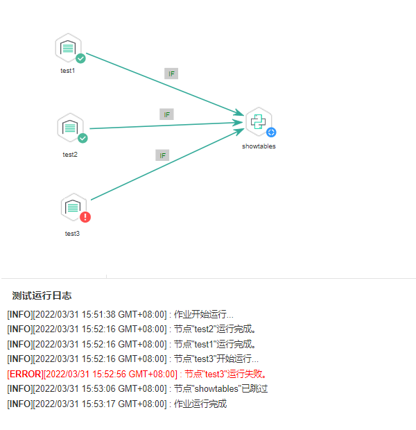

测试运行作业
  1. 单击作业画布上方的“保存”按钮,保存完成编排的作业。
  2. 单击作业画布上方的“测试运行”按钮,测试作业运行情况。

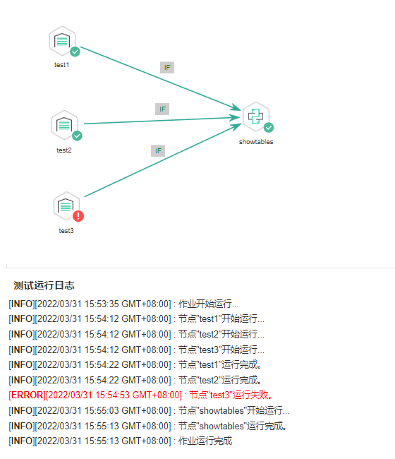

    test1运行成功,则对应的IF条件为true;
    test2运行成功,则对应的IF条件为true;
    test3运行失败,则对应的IF条件为false。
    多IF策略配置为“逻辑或”时,showtables节点运行完成,作业运行完成。详细情况如下所示。
    图12 配置为“逻辑或”的作业运行情况

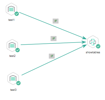

    多IF策略配置为“逻辑与”时,showtables节点跳过,作业运行完成。详细情况如下所示。
    图13 配置为“逻辑与”的作业运行情况
