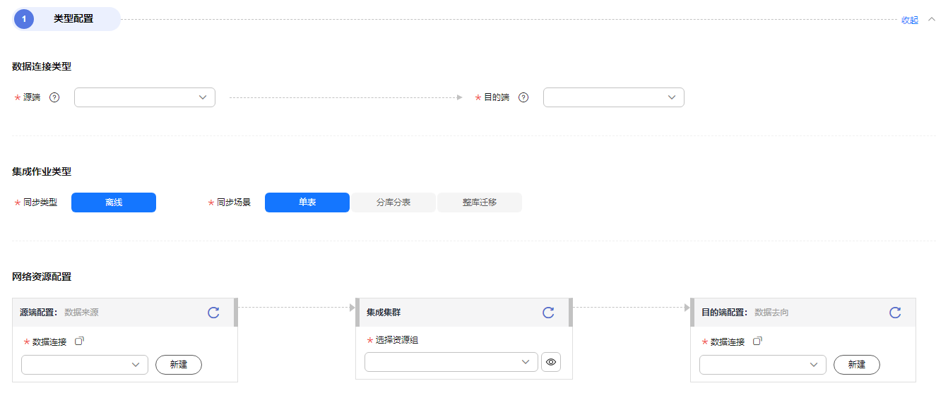

- 类型配置。 图1 类型配置
- 配置数据连接类型,包含配置源端数据类型和目的端数据类型,支持的数据类型请参见各数据源的支持情况。
- 选择集成作业类型。
- 同步类型:默认为离线,不可更改。
- 同步场景:支持单表、分库分表和整库三种同步方式,具体支持的数据源请参见各数据源的支持情况。
- 设置网络资源配置。
- 选择已创建的源端数据连接,且创建的连接必须已勾选数据集成选项。连接不存在时可参见创建DataArts Studio数据连接创建所需连接。
需要测试数据源端和资源组之间网络是否可用,不可用时根据界面提示修改。
- 选择资源组,集群创建可参见创建CDM集群。
选多个集群时系统会随机下发任务,故需要多个集群时版本规格建议选择集群版本一致的集群,否则可能因为集群版本不一致导致作业失败。
- 选择已创建的目的端数据连接,且创建的连接必须已勾选数据集成选项。连接不存在时可参见创建DataArts Studio数据连接。
需要测试数据连接是否可用,不可用时根据界面提示修改。

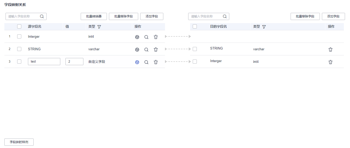

- 配置字段映射关系。
配置作业源端参数和目的端参数后,需要配置源端和目的端列的映射关系,配置字段映射关系后,任务将根据字段映射关系,将源端字段写入目标端对应类型的字段中。

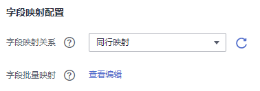

- 字段映射配置:选择字段映射关系、设置字段批量映射规则。
- 字段映射关系:支持批量转换,添加字段,行移动等功能。
- 敏感信息检测:检测来源端数据是否包含敏感信息,存在敏感信息时无法进行数据迁移,需根据界面提示修改。
- 批量转换器:批量转换源字段名。
- 批量移除字段:源端配置使用SQL语句为是时不显示该参数,勾选需要移除的字段名,单击“批量移除字段”。
- 添加字段:源端配置使用SQL语句为是时不显示该参数。可以为源端和目的端添加新的字段。包含添加已被移除的字段和添加新字段。
- 支持函数,例如mysql填写now()、curdate();postgresql支持填写now()、transaction_timestamp()。
- 支持函数配合关键字,例如postgresql填写to_char(current_date,'yyyy-MM-dd')。
- 支持填写固定值,例如:123、'123',这两种填法都代表字符串:123。
- 支持填写变量值,例如:${workDate},workDate需要在作业变量中进行定义。
- JDBC支持填写固定变量,例如:DB_NAME_SRC(原始数据库名称)、TABLE_NAME_SRC(源端表名称)、DATASOURCE_NAME_SRC(源端数据源名称)。
- 支持as语句,例如:'123' as test, now() as curTime。
- 行移动:源端配置使用SQL语句为是时,在设置字段映射关系阶段不支持该功能。鼠标拖住需要移动的字段所在行,可以任意移动上下位置。
- 查看转换器:(可选)CDM支持字段内容转换,如果需要可单击操作列下
,进入转换器列表界面,再单击“新建转换器”。转换器使用详情请参见字段转换器配置指导。 - 查找目的端字段:CDM支持搜索查找目的端字段名并匹配字段,如果需要可单击操作列下
,进入匹配目的字段对话框,通过搜索关键字或者直接单击目标进行匹配。 - 删除字段:CDM支持删除原有表的默认字段,如果需要可单击操作列下
删除字段,已移除的字段可以在添加字段里的“添加被移除的字段”中看到。 - 字段映射样例:源端配置使用SQL语句为是时不显示该参数,查看源端和目的端样例数据。
- 文件类数据源(FTP/SFTP/HDFS/OBS)之间相互迁移数据,且源端“文件格式”配置为“二进制格式”(即不解析文件内容直接传输),没有字段映射这一步骤。
- 整库迁移没有配置字段映射关系这一步骤。
- 迁移过程中可能存在源端与目标端字段类型不匹配,产生脏数据,导致数据无法正常写入目标端,迁移过程中关于脏数据的容忍条数,请参考下一步任务属性进行配置。
- 当源端某字段未与目标端字段进行映射时,源端该字段数据将不会同步到目标端。
- 其他场景下,CDM会自动匹配源端和目的端数据表字段,需用户检查字段映射关系和时间格式是否正确,例如:源字段类型是否可以转换为目的字段类型。
- 如果字段映射关系不正确,用户可以通过拖拽字段来调整映射关系(源端配置使用SQL语句为否时支持该功能)。
- 如果在字段映射界面,CDM通过获取样值的方式无法获得所有列,则可以单击
自定义新增字段,也可单击操作列下
创建字段转换器,确保导入到目的端的数据完整。 - 支持通过字段映射界面的
,可自定义添加常量、变量及表达式。 - 列名仅支持源端为OBS数据源,迁移CSV文件时配置“解析首行为列名”参数为“是”时显示。

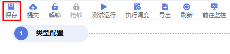

- 保存作业。
作业配置完毕后,单击作业开发页面左上角“保存”按钮,保存作业的配置信息。
作业如果开启了实时检测作业敏感信息,系统会自动检测来源端数据是否包含敏感信息,存在敏感信息时无法进行数据迁移,须根据界面提示修改。
保存后,在右侧的版本里面,会自动生成一个保存版本,支持版本回滚。保存版本时,一分钟内多次保存只记录一次版本。对于中间数据比较重要时,可以通过“新增版本”按钮手动增加保存版本。

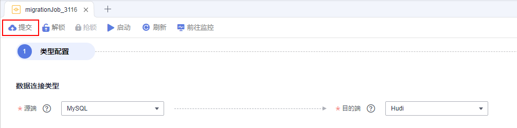

- 测试运行作业。
- 提交作业版本。
若任务需要进行周期性调度运行,您需要将任务发布至生产环境。关于任务发布,详情请参见:发布作业任务。
图2 提交作业
