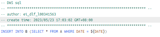

- 开发一个补数据的脚本。开发脚本时,脚本表达式里面必须包含时间变量(例如,SQL中变量是DATE,脚本中就写${DATE})。在作业参数配置里面,您可以在3中编写脚本参数DATE的语句表达式。 在“脚本开发”界面,在编辑器中输入开发语句,如下图所示。
INSERT INTO B (SELECT * FROM A WHERE DATE = ${DATE})图1 开发脚本
脚本dws_030903编写完成后,保存并提交此脚本的最新版本。

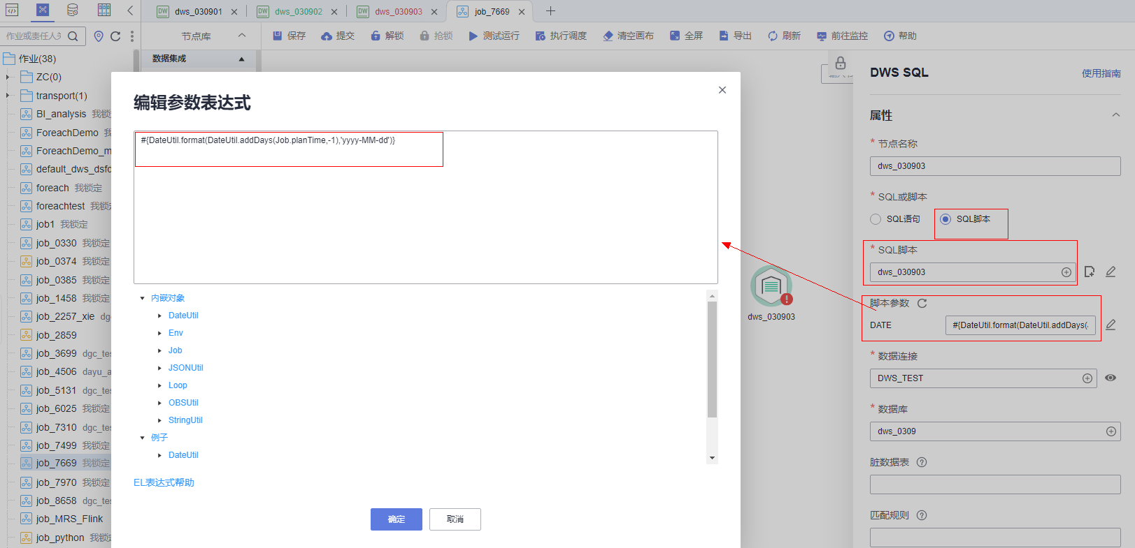

- 开发一个补数据的批处理作业。开发作业时,您需要配置节点属性参数和调度周期。 图2 节点参数
- 如果作业所关联的SQL脚本如果使用了参数,此处显示脚本参数名称(例如DATE),请在参数名称后的输入框配置参数值。参数值支持使用EL表达式。
如果参数是时间的话,请您查看下DateUtil内嵌对象的表达式例子,平台会自动替换成补数据的历史日期(由补数据的业务日期所决定)。
您也可以直接编写SQL语句,编写SQL表达式。
- 若关联的SQL脚本,脚本参数发生变化,可单击刷新按钮
同步,也可以单击
进行编辑。 - 脚本参数的举例如下所示。

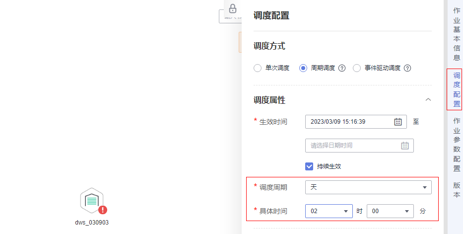

- 配置补数据作业的调度周期。单击界面右侧的调度配置,配置补数据作业的调度周期,该使用指导配置周期设置为天。 图3 配置调度周期
- 参数配置完成后,保存并提交此作业的最新版本,测试运行该作业。

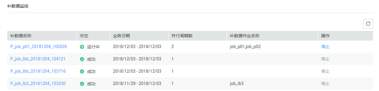

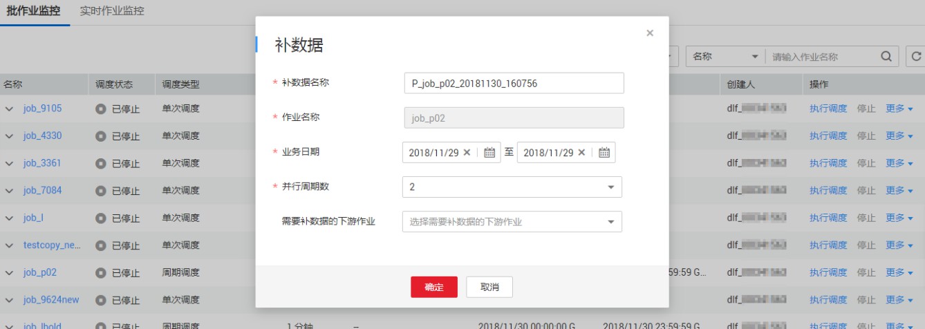

- 弹出“补数据”对话框,配置如所示表2的参数。 图4 补数据参数
- 单击“确定”,开始补数据,并进入“补数据监控”页面。
