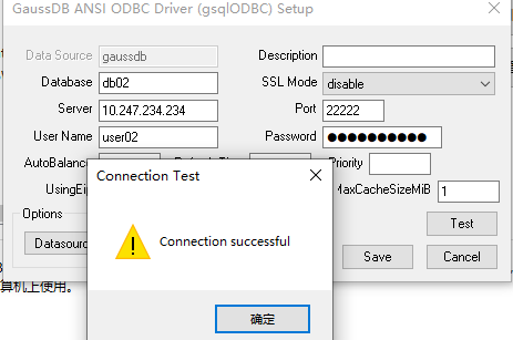

  5. 测试连接。
    单击Test进行测试。
    • 如果显示如下,则表明配置正确,连接成功。
      图3 配置成功
    • 若显示ERROR信息,则表明配置错误。请重新检查上述配置是否正确。
