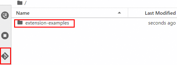

在Name下方列表中,选中您希望使用的文件夹,双击打开,然后单击左侧git插件图标进入此文件夹对应的代码库。
图4 打开文件夹后打开git插件

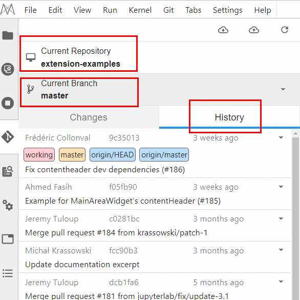

即可看到当前代码库的信息,如仓库名称、分支、历史提交记录等。
图5 查看代码库信息

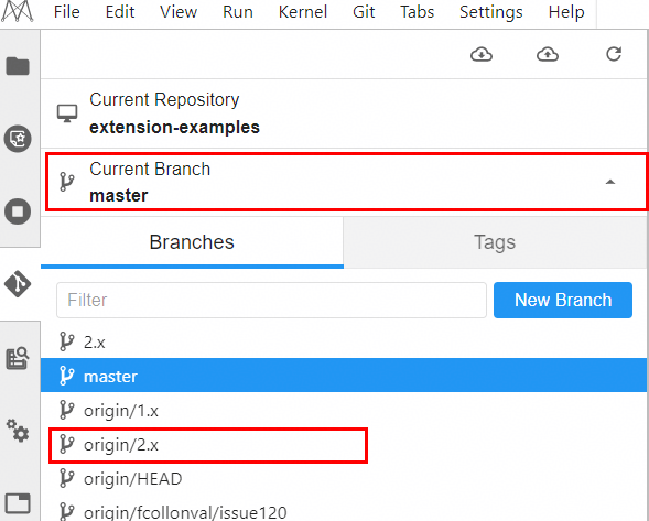

Git插件一般默认克隆master分支,如果要切换分支可单击Current Branch展开所有分支,单击相应分支名称可完成切换。

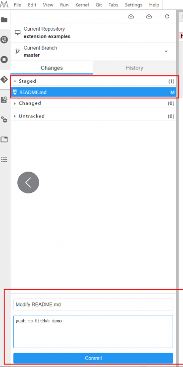

确认修改无误后,单击修改文件名称右侧的“Stage this change”,文件将进入Staged状态,相当于执行了git add命令。在左下方输入本次提交的Message,单击“Commit”,相当于执行了git commit命令。
图7 提交修改内容

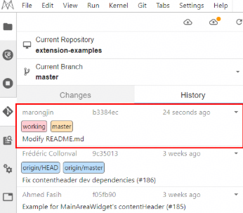

此时,可以在“History”页签下看到本地提交已成功。
图8 查看是否提交成功

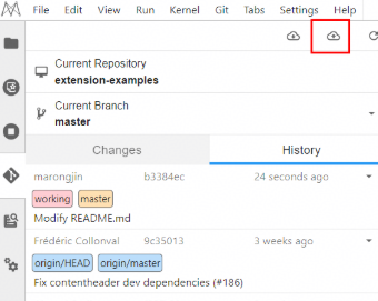

单击“push”按钮,相当于执行git push命令,即可提交代码到GitHub仓库中。提交成功后会提示“Successfully completed”。如果OAuth鉴权的Token过期,则此时再push会弹框让输入用户的Token或者账户信息,按照提示输入即可。这里推荐使用Personal Access Token授权方式,如果出现密码失效报错请参考git插件密码失效如何解决?
图9 提交代码至GitHub仓库
完成上述操作后,可以在JupyterLab的git插件页面的History页签,看到“origin/HEAD”和“origin/master”已指向最新一次的提交。同时在GitHub对应仓库的commit记录中也可以查找到对应的信息。
