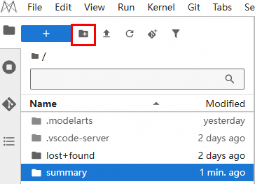

  • Summary数据如果在本地,可以在Notebook左侧文件导航栏下新建目录,并通过拖拽等方式将本地数据上传到Notebook该新建目录中,具体请参见上传本地文件至JupyterLab。

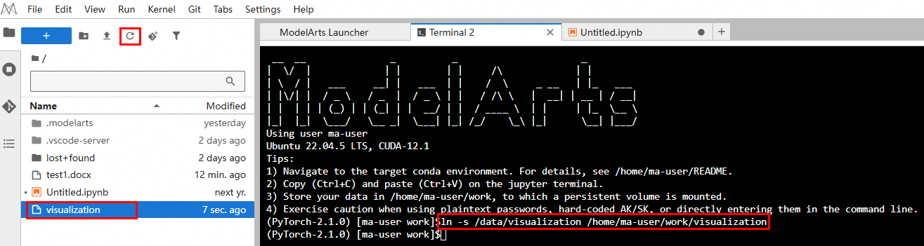

    在Notebook左侧文件目录中需要显示已挂载的并行文件系统目录,在后续步骤四.2中使用。完成并行文件系统挂载后,您需要在terminal中创建软链接。
    例如,使用以下命令,将挂载点/data/visualization链接至/home/ma-user/work/visualization目录下。visualization请替换为实际的挂载路径。
    ln -s /data/visualization /home/ma-user/work/visualization
    这条命令会在/home/ma-user/work目录下创建一个名为visualization的软链接,指向/data/visualization。在Notebook左侧单击图标,可以看到新创建的软链接。
    图1 创建软链接
图2 新建目录
建议将需要可视化的数据上传到单独目录下,如果使用OBS挂载功能,建议只挂载可视化数据所在层级的OBS路径到Notebook,而不是将整个桶都挂载上来进行可视化,避免混杂其他数据导致TensorBoard加载变慢,甚至无法正常可视化。

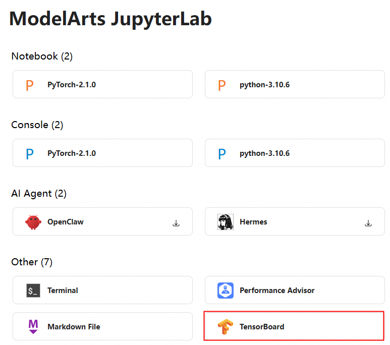

  1. 在开发环境的JupyterLab中打开ModelArts Launcher页面,然后单击TensorBoard图标。
    图3 打开ModelArts Launcher界面
    图4 在Launcher中打开TensorBoard

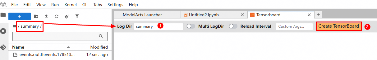

  2. 首次单击TensorBoard会进入到一个默认的初始化面板,可以从该面板创建TensorBoard实例。
    在Log Dir中填写可视化数据所在的目录,该路径为/home/ma-user/work下的相对路径,填写好后单击右侧“Create TensorBoard”按钮,如图2 打开Launcher界面所示。非首次进入则会直接进入到第一个活跃的TensorBoard实例。
    图5 TensorBoard插件界面
    参数介绍如下:
    • Log Dir:默认是单击TensorBoard时当前侧边栏的目录,也可以手动填写对应目录,这里建议目录尽可能细化,目录内容比较少的话会提高初始化速度。
    • Multi LogDir:支持输入多个目录参数,用逗号分隔,对应原生TensorBoard的--logdir_spec参数。TensorBoard官方对该功能支持不完善,不推荐使用。
    • Reload Interval:TensorBoard多久对相应目录进行一次重新扫描,这个选项是默认是关闭的,日常使用选择手动Reload即可(设置Reload Interval之后,TensorBoard后端持续扫描目录会对JupyterLab的稳定性和文件系统都产生一定的影响)。
    关于该插件的更多功能介绍请参考JupyterLab TensorBoard Pro官网。

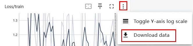

  1. 由于Chrome等浏览器的安全限制导致无法从iframe下载数据,当前不支持可视化数据的Download data按钮。
