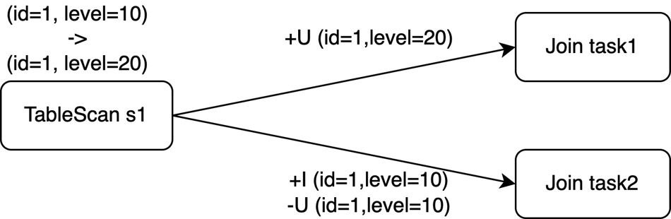

在FlinkSQL作业中,当使用CDC源表进行双流Join操作时,Join算子需要按Join键进行数据shuffle。如果源表的主键与Join键不一致,且Join算子的并发度大于1,则同一条主键的更新事件可能被分发到不同的subtask中,导致Join输出的Changelog事件顺序不确定,最终可能产生不正确的结果。

其中,源表s1的主键是id,但Join操作需要按level列进行shuffle,当Join算子并发度不为1时,那么对于s1的更新事件可能下发到Join的不同subtask中,如下图所示:
最终会导致Join输出的Changelog事件顺序不确定,从而可能导致不正确的结果输出。
问题原因
该问题的主要原因是Join操作后破坏了唯一键(本示例中(s1.id)、(s1.id,s1.level)和(s1.id,s2.id)这三组都是唯一键)的排序。唯一键是指能够唯一标识一行数据的列或列组合,当Join操作的shuffle键与唯一键不一致时,同一唯一键的数据可能被分散到不同的subtask中,导致无法保证数据的处理顺序。
