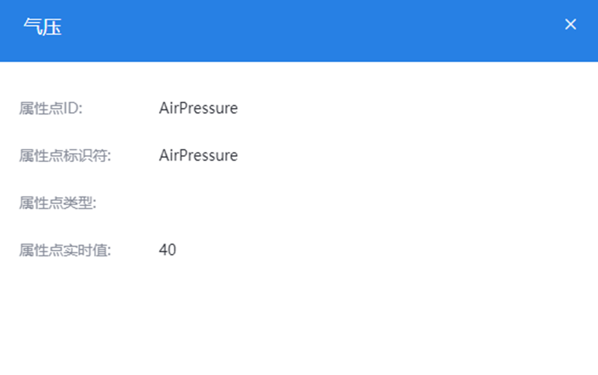

    当事件type类型为propertyDetail时,说明查看的是具体设备的指定属性,
    • 处理样例:
    当用户单击组态页面中"文本增强组件"的文字内容时,组态页将展示该设备属性详情点位弹框,组态预览时默认效果如下(组态发布后,该弹框需由外部嵌入组态发布页的母页面完成开发):

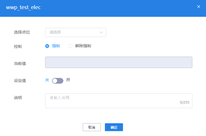

  2. 设备控制事件。
    若单击组态页某设置图标时,组态页会向window发送类型为'deviceControl'或者'propertyControl'的消息,(母页面)打开 ”下发指令”弹窗。

    • 处理样例:
    (1) 当type类型为deviceControl时,说明控制的只是具体设备而没有指定具体属性,所以没有property_path字段
    如用户单击组态页面中的“设备组件”时,由于所选定的是具体设备没有指定具体的属性,此时在弹窗中可以自行选择设备属性的点位,组态预览页的默认效果如下(发布页该弹框需由外部母页面完成开发):

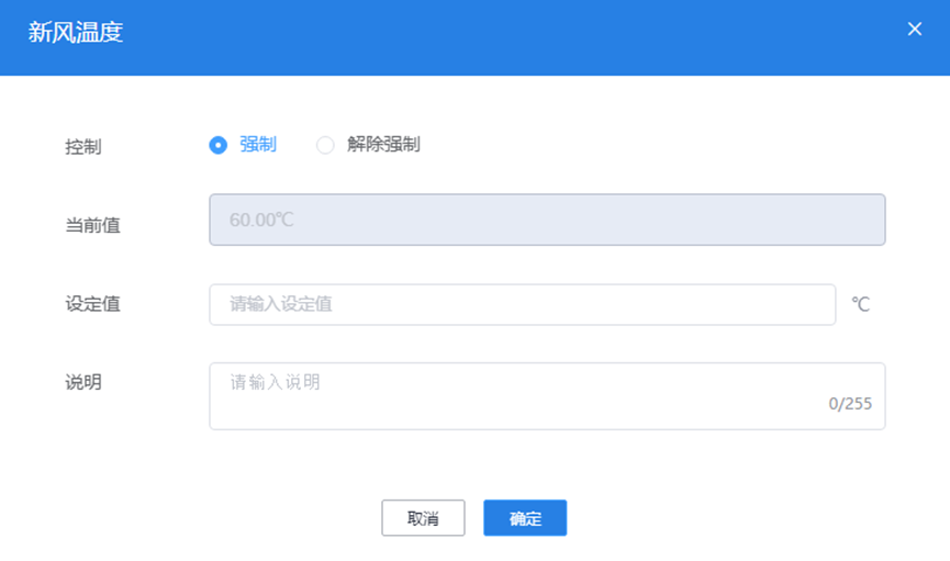

    (2) 当type类型为propertyControl时,说明控制的是具体设备的指定属性,所以有property_path字段
    如单击组态页面中“文本增强组件”的齿轮图标时,由于已经选定了具体设备的指定属性,此时在弹窗中无法再自行选择设备属性的点位,组态预览页的默认效果如下(发布页该弹框需由外部外部母页面完成开发)。
