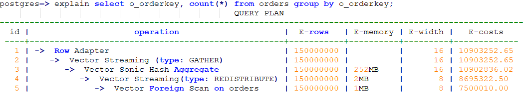

DataArts Fabric SQL的执行计划显示格式层次清晰,计划包含了plan node id,性能分析简单直接。如图1。
图1 pretty格式执行计划示例

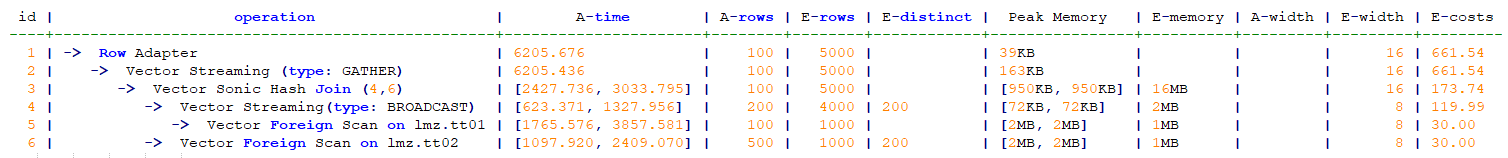

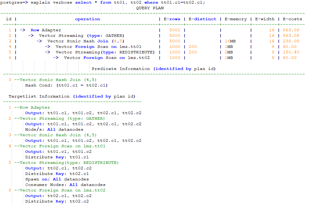

EXPLAIN PERFORMANCE详解
在SQL调优过程中经常需要执行EXPLAIN ANALYZE或EXPLAIN PERFORMANCE查看SQL语句实际执行信息,通过对比实际执行与优化器的估算之间的差别来为优化提供依据。EXPLAIN PERFORMANCE相对于EXPLAIN ANALYZE增加了每个DN上的执行信息。
以上一小节中的SQL查询语句为例:
SELECT * FROM tt01,tt02 WHERE tt01.c1=tt02.c1;
执行EXPLAIN PERFORMANCE输出的显示执行信息分为以下6个部分:
  1. 执行计划
    图3 explain performance显示信息示例
    以表格的形式将计划显示出来,包含有11个字段,分别是:id、operation、A-time、A-rows、E-rows、E-distinct、Peak Memory、E-memory、A-width、E-width和E-costs。字段含义如下表1。

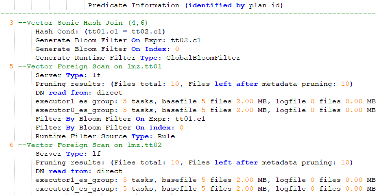

  2. Predicate Information (identified by plan id)
    谓词过滤这部分主要显示的是对应执行算子节点的过滤条件,即在整个计划执行过程中不会变的信息,主要是一些join条件和一些filter信息。对于分区表,还会显示分区剪枝信息。

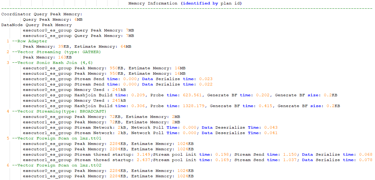

  3. Memory Information (identified by plan id)

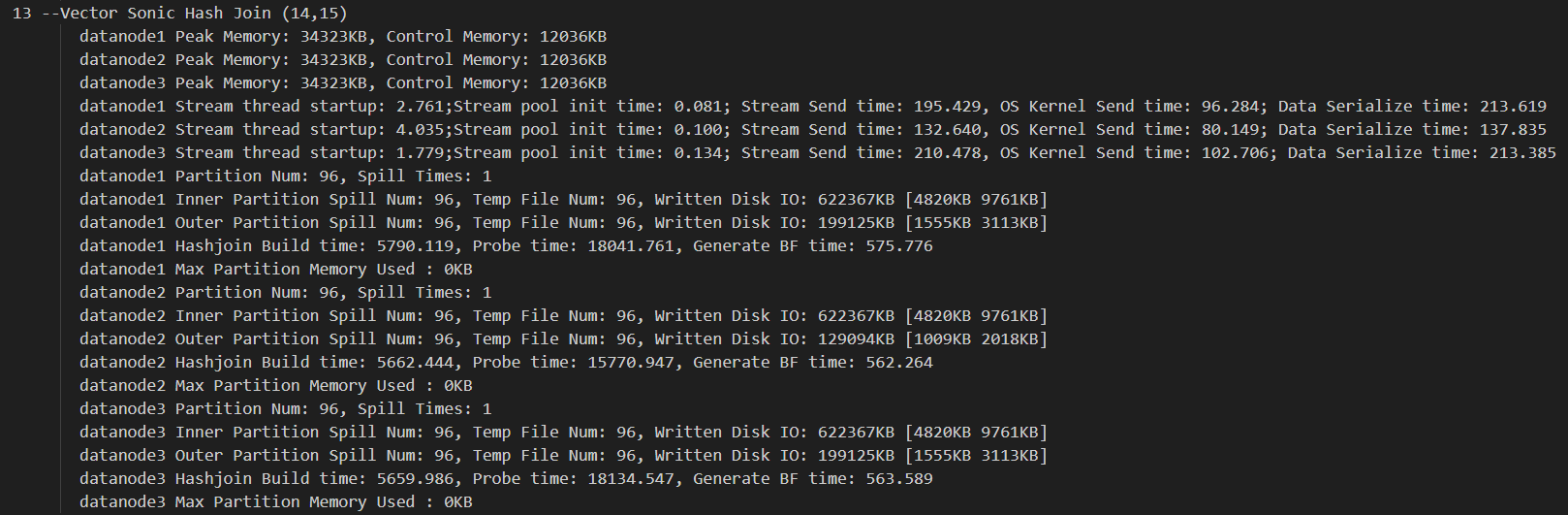

    内存使用信息这部分显示的是整个计划中会将内存的使用情况打印出来的算子的内存使用信息,主要是Hash、Sort算子,包括算子峰值内存(peak memory)、优化器预估的内存(estimate memory)、控制内存(control memory)、估算内存使用(operator memory)、执行时实际宽度(width)、内存使用自动扩展次数(auto spread num)、是否提前下盘(early spilled)以及下盘信息,包括重复下盘次数(spill Time(s))、内外表下盘分区数(inner/outer partition spill num)、下盘文件数(temp file num)、下盘数据量及最小和最大分区的下盘数据量(written disk IO [min, max] )。其中sort算子不会显示具体的下盘文件数,仅在显示排序方法时显示Disk。下方是一个发生了下盘的算子的内存信息示例。

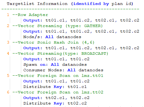

  4. Targetlist Information (identified by plan id)
    这一部分显示的是每一个算子对应的输出目标列信息。

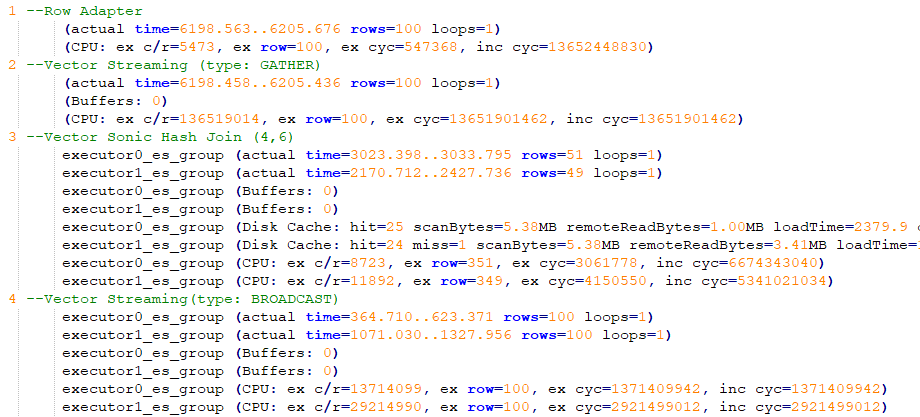

  5. DataNode Information (identified by plan id)
    这部分将各个算子的执行时间(如果包含过滤及投影也会显示对应的执行时间)、CPU、buffer的使用情况全部打印出来。
    • 算子执行信息
      每个算子的执行信息都包含三个部分:
      • executor0_es_group/executor1_es_group表示具体执行的节点信息,括号中的信息是实际的执行信息。
      • actual time表示实际的执行时间,第一个数字表示执行时进入当前算子到输出第一条数据所花费的时间,第二个数字表示输出所有数据的总执行时间。
      • rows表示当前算子输出数据行数。
      • loops表示当前算子的执行次数。需要注意,对于分区表来说,每一个分区表的扫描就是一次完整的扫描操作,当切换到下一个分区的时候,又是一次新的扫描操作。
    • CPU信息
      每个算子执行的过程都有CPU信息,其中cyc代表的是CPU的周期数,ex cyc表示的是当前算子的周期数,不包含其子节点;inc cyc是包含子节点的周期数;ex row是当前算子输出的数据行数;ex c/r则是ex cyc/ex row得到的每条数据所用的平均周期数。
    • Buffer信息
      buffers显示缓冲区信息,包括共享块和临时块的读和写。
      共享块包含表和索引,临时块在排序和物化中使用的磁盘块。上层节点显示出来的块数据包含了其所有子节点使用的块数。
      对于发生了下盘的算子,Buffer信息会展示下盘的数据量,“temp read”代表读取下盘的临时数据的次数,“written”代表写下盘的临时数据的次数,“written_size”代表下盘的数据量。
      当关闭spill-to-OBS特性GUC开关enable_spill_to_remote_storage时,数据下盘到DN实例目录中,数据显示格式如下:
      当打开spill-to-OBS特性GUC开关enable_spill_to_remote_storage时,还会额外显示和该特性相关的下盘统计信息,示例如下图所示。其中,written_disk_size代表下盘到磁盘缓存的数据量;written_obs_size代表如磁盘缓存空间不足情况时直接下盘到obs的数据量;spill_obs_size代表的是磁盘缓存空间不足时,从磁盘缓存写回到obs的数据量。

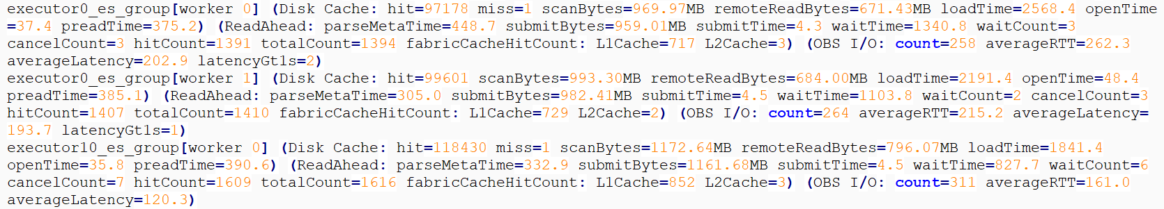

    • 磁盘缓存信息
      • Disk Cache:表示磁盘缓存的命中信息和数据读取信息。
        • miss代表磁盘缓存未命中的次数。
        • hit表示磁盘缓存命中的次数。
        • disk_cache_error_code,error表示产生errorCode的次数。
        • scanBytes表示scan查询的数据量。
        • remoteReadBytes表示在OBS上读取的数据量。
        • loadTime表示从磁盘缓存加载数据的时间。
        • openTime表示打开磁盘缓存文件的时间。
        • preadTime表示从磁盘读取数据的时间。
          注:为了提升OBS的效率会对相邻的请求块合并,或者因为请求写磁盘缓存的最小粒度是block(默认1M),可能会使得scanBytes会小于remoteReadBytes。
      • ReadAhead:表示数据预取的相关信息。
        • parseMetaTime表示预读时解析文件元数据的时间。
        • submitBytes表示预读的数据量。
        • submitTime表示数据预读请求的提交时间。
        • waitTime表示读取数据时命中执行中的数据预读请求并且等待预读请求完成的时间。
        • waitCount表示读取数据时命中执行中的数据预读请求的次数。
        • cancelCount表示读取数据时命中并撤销尚未开始执行的数据预读请求的次数。
        • hitCount表示读取数据时命中的已经完成的数据预读请求的次数。
        • fabricCacheHitCount L1Cache表示数据缓存在L1层命中的次数。
        • L2Cache表示数据缓存在L2层命中的次数。
      • OBS I/O :表示OBS IO请求的详细信息。
        1. count表示OBS IO请求的总数量。
        2. averageRTT表示OBS IO请求的平均RTT(Round Trip Time,IO请求往返时间),单位为μs。
        3. averageLatency表示OBS IO请求的平均延迟,单位为μs。
        4. latencyGt1s表示OBS IO请求延迟超过1s的数量。
        5. latencyGt10s表示OBS IO请求延迟超过10s的数量。
        6. retryCount表示OBS IO请求重试的总次数。
        7. rateLimitCount表示OBS IO请求被流控的总次数。

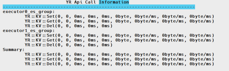

    • 元戎接口调用信息
      列出了所有executor actor上元戎接口调用统计信息,并在最后给出了总体信息。
      每一行表示一个接口的统计信息,其字段的含义请参考函数yr_api_status()的字段。

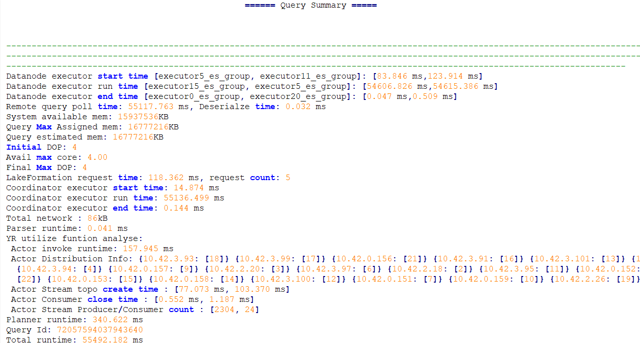

    • Query Summary
      这一部分主要打印语句级执行信息,包括了各阶段执行时间、各个DN上初始化和结束阶段的最大最小执行时间、CN上的初始化、执行、结束阶段的时间,以及当前语句执行时系统可用内存、语句估算内存、并行度等信息。
      • DN执行信息
        • DataNode executor start time:DN执行器开始时间,[min_node_name, max_node_name] : [min_time, max_time]。
        • DataNode executor run time:DN执行器运行时间,[min_node_name, max_node_name] : [min_time, max_time]。
        • DataNode executor end time:DN执行器结束时间,[min_node_name, max_node_name] : [min_time, max_time]。
      • Remote query poll time:接收结果时用于poll等待的时间。
      • 内存估算信息
        • System available mem:系统可用内存。
        • Query Max mem:查询最大内存。
        • Query estimated mem:语句估算内存。
      • SMP自适应并行信息(仅开启SMP自适应时显示)
        • Initial DOP:计划生成的初始规划并行度。
        • Avail max core:可供该语句执行使用的CPU核数。
        • Final Max DOP:计划中算子的最大并行度。
      • lakeformation访问信息:包括信息访问时间及次数。
      • CN执行时间
        • Coordinator executor start time:CN执行器开始时间。
        • Coordinator executor run time:CN执行器运行时间。
        • Coordinator executor end time:CN执行器结束时间。
      • Parser runtime:解析器运行时间。
      • YR utilize function analyse:元戎调用函数分析,包括:
        • Actor invoke runtime:拉起actor的时间。
        • Actor Distribution Info:拉起actor的IP及序号信息。
        • Actor Stream topo create time:actor的stream启动时间。
        • Actor Consumer close time:actor的consumer关闭时间。
        • Actor Stream Producer/consumer count:actor的stream个数。
      • Planner runtime:优化器执行时间。
      • Query Id:查询ID。
      • Total runtime:总执行时间。
