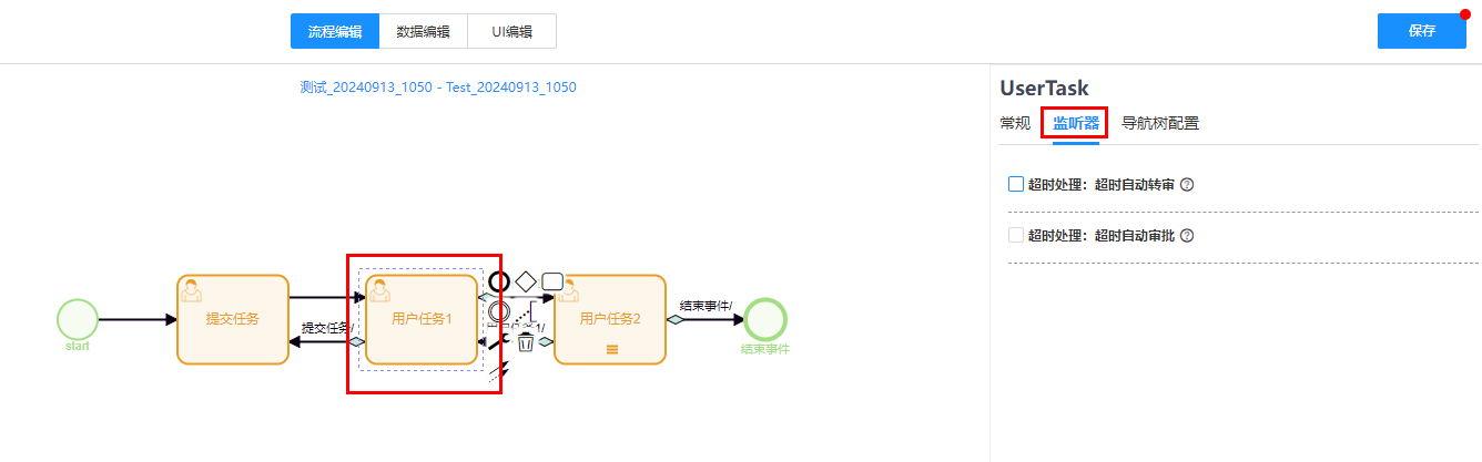

  4. 在“流程编辑”页面,选中待设置的用户任务,单击工具信息设置面板的“监听器”页签。
    图1 监听器

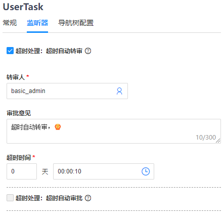

  5. 勾选“超时处理:超时自动转审”,设置如下信息。
    图2 超时处理:超时自动转审
    • 转审人:如果当前流程超过预设时间未处理,系统会自动转给此转审人审批。
    • 审批意见:超时自动转审时的默认审批意见。
    • 超时时间:设置处理当前流程的超时时间,默认为30天。

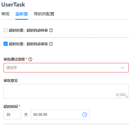

  5. 勾选“超时处理:超时自动审批”,设置如下信息。
    图4 超时处理:超时自动审批
    • 审批通过流程:设置通过审批后的后续流程。如果您选择的流程节点为驳回节点,超时自动处理时将自动驳回该流程节点。
    • 审批意见:超时后自动审批的默认审批意见。
