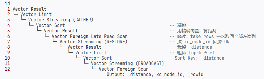

  • 一阶段(single_phase)
    一次Late Read把向量列和其他宽列一起取回。
    图1 一阶段Late Read计划示意图
    特点:计划层次浅、只有一次RESTORE+一次take_rows,但宽列是为粗排候选集取的,其中会有一部分行在后续精排中被淘汰,这部分宽列IO是浪费的。

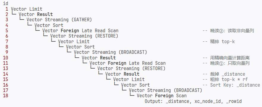

  • 二阶段(two_phase)
    把延迟读拆成两次,先只取向量列做精排定稿,再只为最终k行取宽列。
    图2 二阶段Late Read计划示意图
    特点:宽列严格只为最终k行读取,宽列IO最省,代价是多一轮RESTORE流和一次Python侧take_rows调用。只有当非向量宽列足够宽、足够多时才划算。
