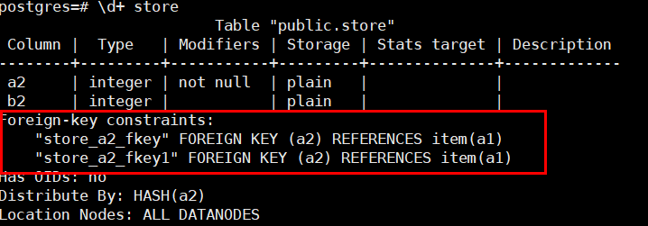

  3. 查看表上的外键约束。

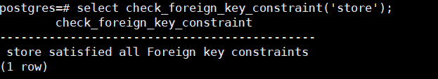

  4. DWS还提供函数验证外键约束的合法性,用户需手动调用。
    SELECT check_foreign_key_constraint('store');
