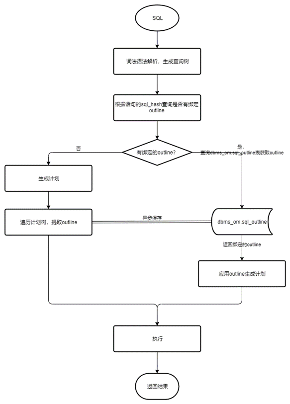

outline保存和使用
下图是outline保存和使用在语句执行过程中处理流程。
图1 outline保存和使用流程
outline保存
outline保存,即将计划自动生成的outline记录到SQL_OUTLINE系统表中,以供后续将其绑定给SQL语句。
  • 如果同一个sql_hash的语句不存在该outline_name的outline,则保存该outline;若已经存在同名的outline,则不会重复保存。
  • outline是在语句正确执行完成后才进行保存的,如果执行出错,则不会保存。

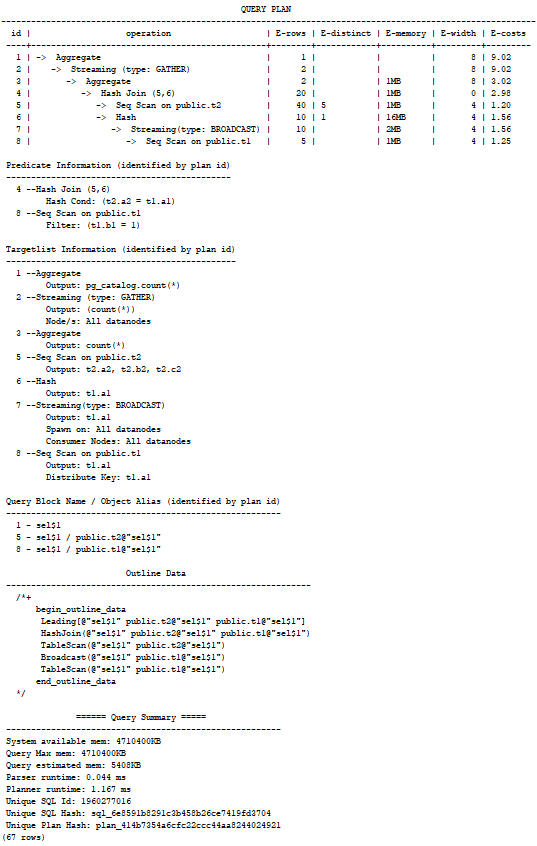

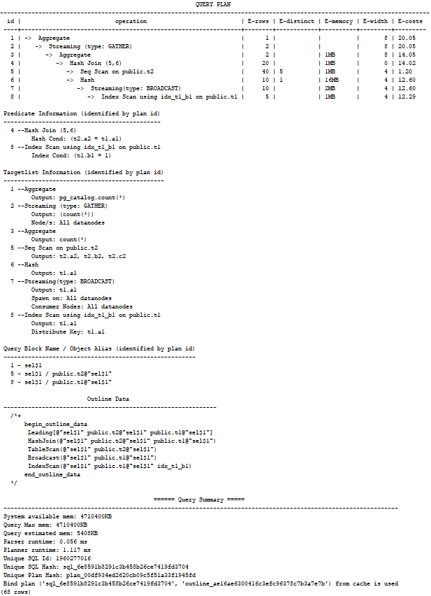

  3. 查看不使用索引和使用索引两个语句的计划。
    查看不使用索引的语句计划:
    EXPLAIN (verbose on, blockname on, outline on) select count(*) from t1, t2 where b1 = 1 and a1 = a2;

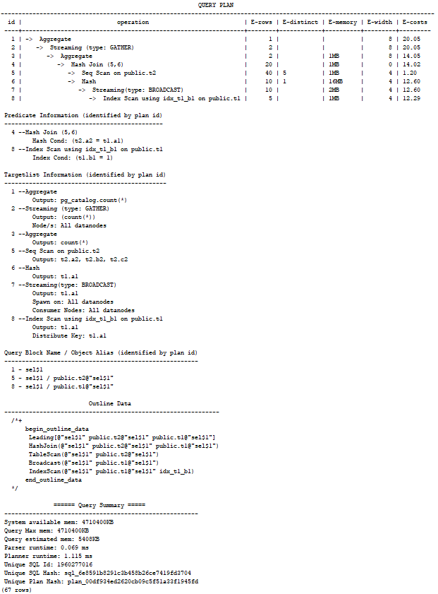

    查看使用索引的语句计划:
    EXPLAIN (verbose on, blockname on, outline on) select /*+ indexscan(t1 idx_t1_b1) */ count(*) from t1, t2 where b1 = 1 and a1 = a2;

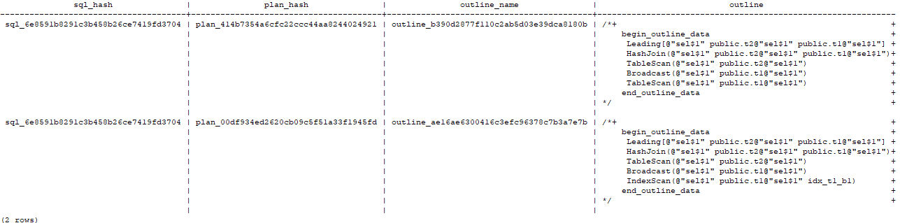

  4. 查看sql_outline表中保存的计划。
    SELECT sql_hash, plan_hash, outline_name, outline FROM dbms_om.sql_outline WHERE outline like '%public.t1%public.t2%';
    使用索引的语句对应的sql_hash、plan_hash和outline_name分别为'sql_6e8591b8291c3b458b26ce7419fd3704'和'plan_00df934ed2620cb09c5f51a33f1945fd'和'outline_ae16ae6300416c3efc96378c7b3a7e7b'。
  5. 为语句绑定使用索引的计划。
    2
    3
    4
    5
    SELECT pgxc_bind_plan('sql_6e8591b8291c3b458b26ce7419fd3704', 'outline_ae16ae6300416c3efc96378c7b3a7e7b');
     pgxc_bind_plan
     t
    (1 row)
  6. 查看语句是否使用了绑定的索引计划。
    从上面的计划可见,绑定的索引计划被使用。

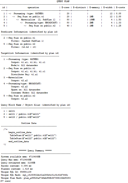

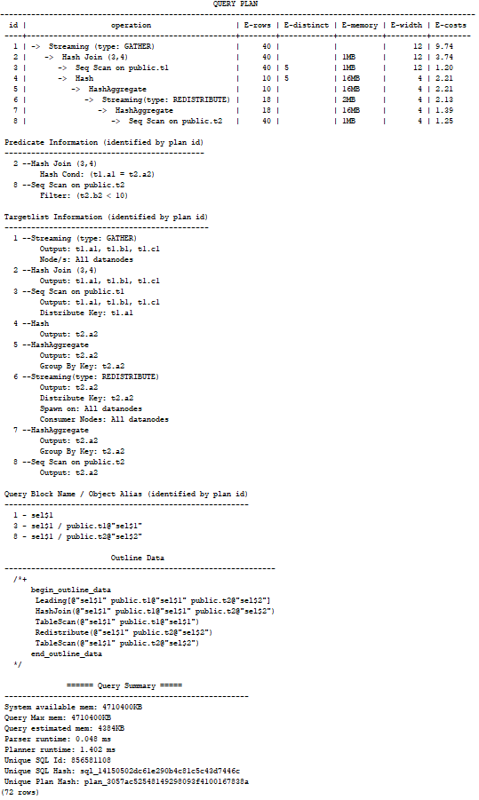

  11. 含no merge hint的语句的计划。
    EXPLAIN (verbose on, blockname on, outline on) select * from t1 where a1 in (select /*+ no merge */ a2 from t2 where b2 < 10);

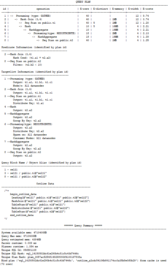

  12. 无no merge hint的语句的计划。
    EXPLAIN (verbose on, blockname on, outline on) select * from t1 where a1 in (select a2 from t2 where b2 < 10);

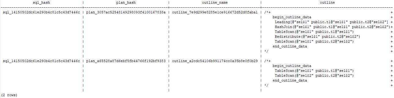

  13. 查询含no merge hint和无no merge hint生成的outline。
    SELECT sql_hash, plan_hash, outline_name, outline FROM dbms_om.sql_outline WHERE sql_hash = 'sql_14150502dc61e290b4c81c5c43d7446c';

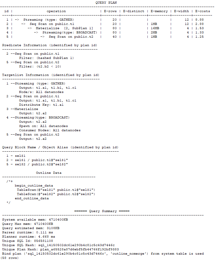

  15. 对无no merge hint的语句,应用绑定的outline后,仍产生了子查询提升。

  17. 将新创建的含no merge hint的outline进行绑定。
    SELECT pgxc_bind_plan('sql_14150502dc61e290b4c81c5c43d7446c', 'outline_nomerge');
     pgxc_bind_plan
     t
    (1 row)
  18. 对无no merge hint的语句,应用绑定的outline后,不再产生子查询提升。
