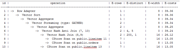

cost_param的bit0(set cost_param=1)值为1时,表示对于求!=连接的选择率时选择一种改良机制,此方法在自连接(两个相同的表之间连接)的估算中更加准确。下面查询的例子是cost_param的bit0为1时的优化场景。DWS已弃用cost_param & 1不为0时的路径,默认选择已优化的估算公式。
选择率是两表join时,满足join条件的行数在join结果集中所占的比率。

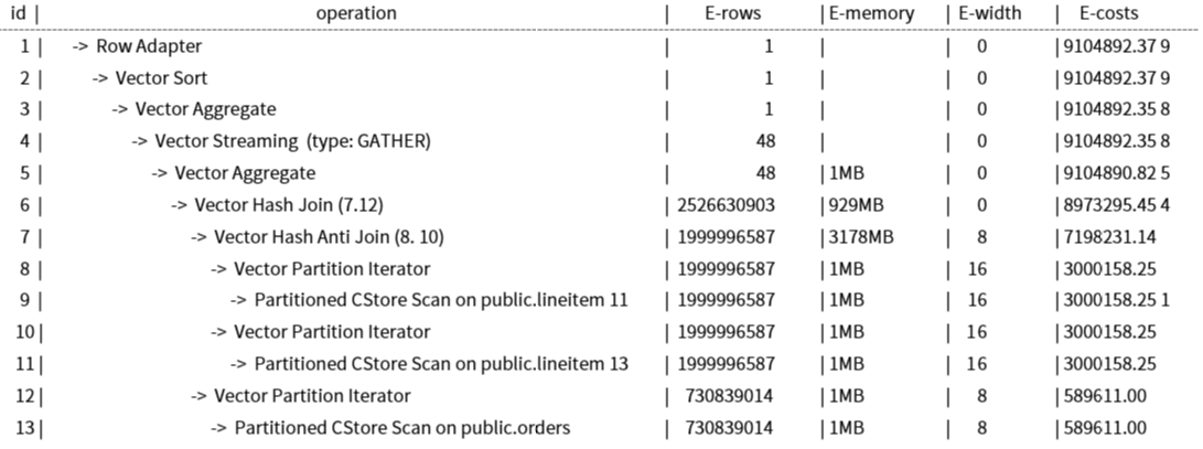

执行计划如下图所示(verbose条件下,新增distinct列,受cost off/on控制,hashjoin行显示内外表的distinct估值,其他行为空):
场景一:优化后
以上查询为lineitem表自连接的Anti Join,当使用cost_param的bit0为0时,估算Anti Join的行数与实际行数相差很大,导致查询性能下降。可以通过设置cost_param的bit0为1时,使Anti Join的行数估算更准确,从而提高查询性能。优化后的执行计划如下:

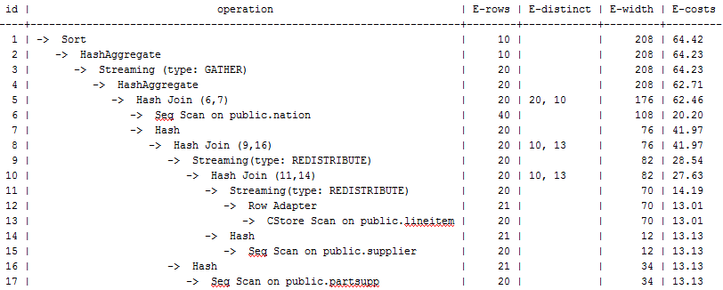

当cost_param的bit1(set cost_param=2)为1时,表示求多个过滤条件(Filter)的选择率时,选择最小的作为总的选择率,而非两者乘积,此方法在过滤条件的列之间关联性较强时估算更加准确。下面查询的例子是cost_param的bit1为1时的优化场景。

当cost_param的bit1为0时,执行计划如下图所示:

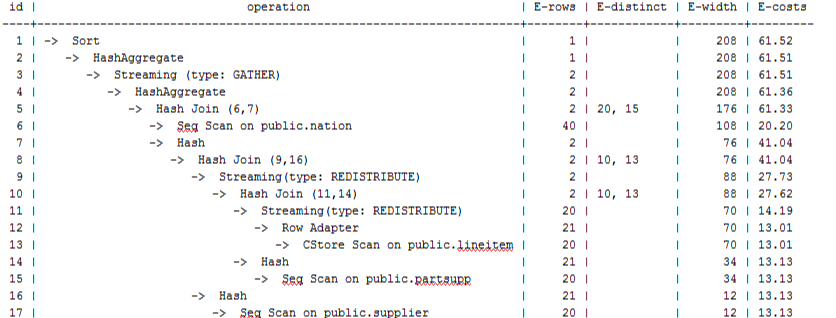

场景二:优化后
